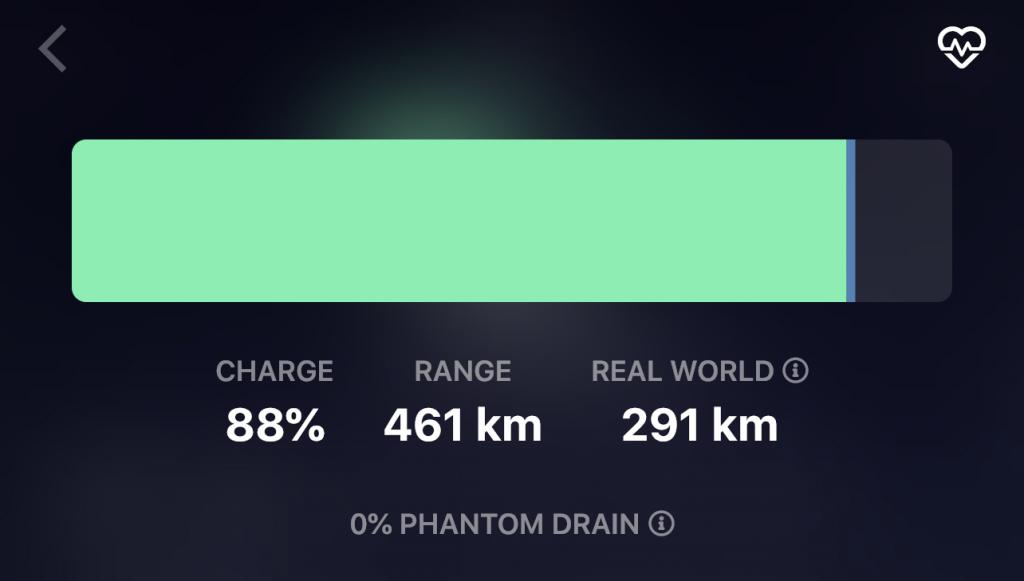

Jag använder appen tessie. I den kan man få ”riktig” körsträcka baserad på de senaste 30 dagarnas körning/laddning. Jag fattar att det är sämre på vintern men att den skulle vara så här dålig förväntade jag mig inte.

291 km vid 88%?
Det är skitbra, jag räknar med 300 vid 100%.

Har du kört många korta körningar, eller en lång? Räckvidden är främst av betydelse när man åker långt. När det är kallt ute går det åt mycket energi i början, men när temperaturen i kupén stabiliserat sig sjunker förbrukningen, vilket gör att snittförbrukningen vid 35 mils non-stop körning är klart lägre än vid t ex 5 mils körning.

Det finns så enormt mycket som påverkar räckvidden, så en sådan uträkning utan ytterligare info ger ingen mening. Som tidigare nämnt, kör du frekventa 10-minuters sträckor i minus 10, med fullt ös i kupén och är lite tung på foten vill det gå åt mycket energi samtidigt som kalla batterier har mycket lägre effekt. Testa låta en batteriskruvdragare stå ute i minus 10 och se hur många skruv du kan dra med den utan att värma upp den igen först.

Räknar jag rätt nu?
291 km vid 88 % ger 330 km vid 100 %.
78 kWh / 330 km ger snitt på 236 wh/km.
Om jag håller 110 km/h vid -17 och har 15.5 grader plus stolsvärme så drar min cirka 230 wh/km.
Kör vanligtvis 17 mil/dag fördelat på två resor. Har som bäst gjort av med 53 % på en sådan tripp, det tycker jag är skitbra.
Men igår körde jag kanske 20 mil och fördelat på fyra resor (två kortare, de andra två samma som ovan), det drog upp snittet något enormt. Fick ut 20 mil och det gick 70 % av batteriet, men då var det mer förvärmning, -20 ute och innetemp på 20 C.
Känns såklart inte premium att pynta 800 lax och sitta i 15,5 grader. Men jag är ingenjör ut i fingerspetsarna, både utbildningsmässigt och sätt till personligheten. Så tycker detta är intressant.
Så nu när jag kört längre sträckor själv så kör jag just 15,5 grader, mellannivå på stolsvärmen, handskar och testar röstkommandona så långt det går! När jag har familjen eller passagerar kör vi 20 grader och riktig förvärmning
Ingen som kan droppa vad en XC40 Recharge eller Etron 55 drar i 110 km/h vid -15 C?

Om det är mest körningar max 3 mil långa så får du dålig räckvidd, men gör det så mycket? Du kan inte räkna på förbrukning vintertid vid max 3 mil och sedan tro att det blir samma vid en 30 mils körning. Så kan man inte extrapolera. Räckvidden blir bättre vid en lång tur än vid många korta.mansica skrev:Kul med lite responsJag fattar att det är mycket som påverkar förbrukningen. Mina resor består främst av relativt korta distanser, mellan 5 och 30km. Jag kör sällan eller aldrig snabbare än 100 km/h men med 20 grader i kupén och bilen står i ett garage(12 grader). Antar att det kanske inte är de mest optimala.

Tesla redovisar räckvidder baserat på två olika standarder. Det som syns på skärmen (och telefonen) är enligt den amerikanska EPA. På hemsidan finns också räckvidd enligt den europeiska standarden WLTP. EPA-räckvidden går att uppnå, om man kör småvägar på sommaren. WLTP är mer optimistisk.
Jag har WLTP = 565 km och en verklig räckvidd på 400 km sommartid (landsväg) och 300 km på vintern.
Enligt en undersökning jag såg så tappade Model Y 16% på vintern och Mustang Mach-e tappade 40%.
