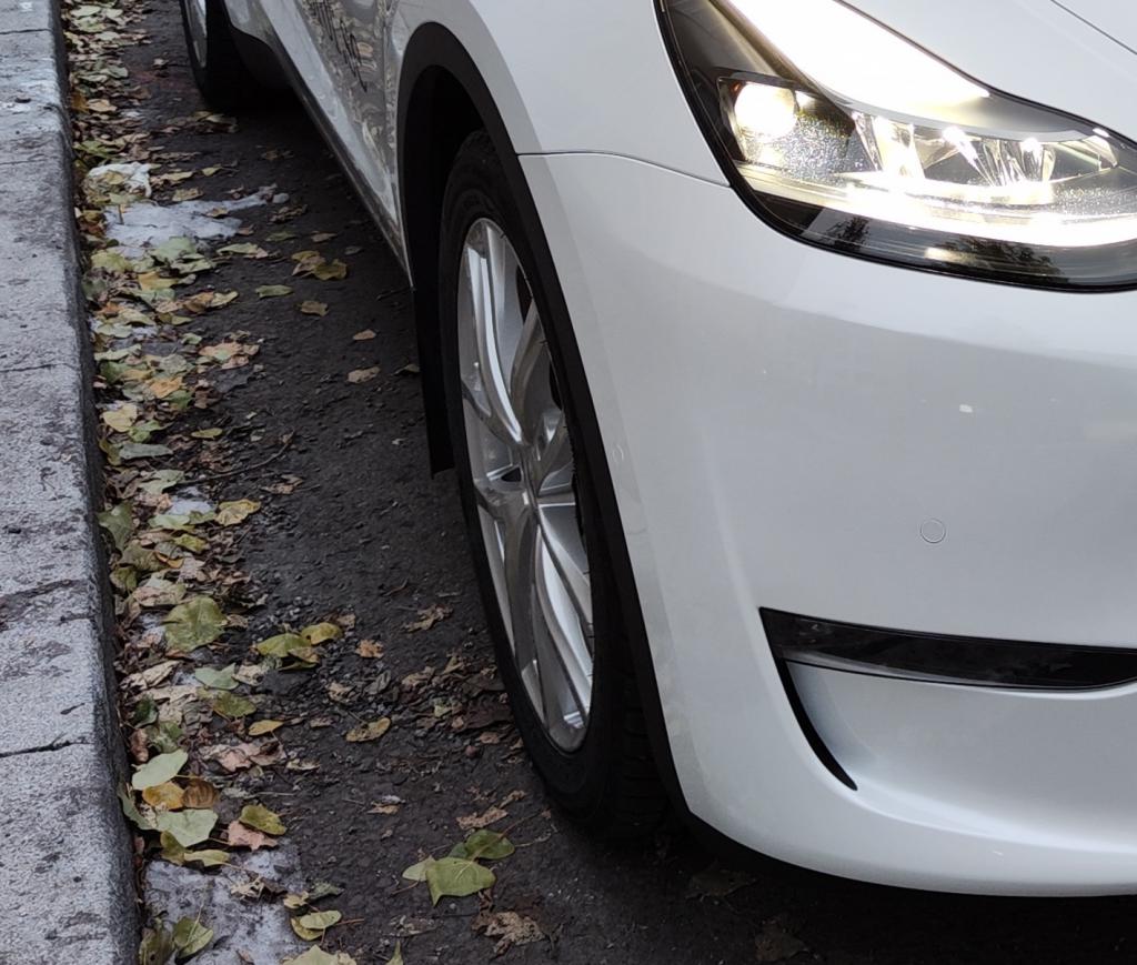

Inlägg av jalfa »
18x0 tums fälgar 235/55 vinterdäck
