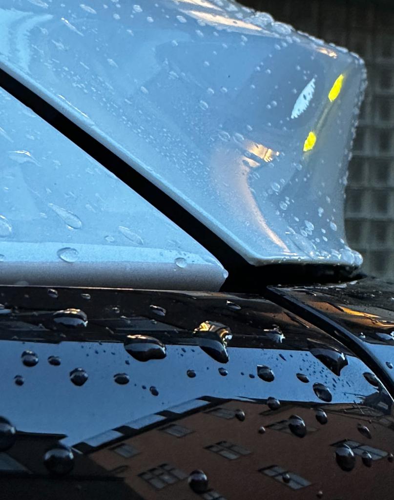

Vi fick i somras en parkeringsskada på våran Y efter att en Mach-E "snuddat" vid våran baklucka vid gatuparkering... :D
Snabbspola några månader och vi har nyligen hämtat ut bilen från skadeverkstaden med omlackad stötfångare och helt utbytt baklucka som följd.

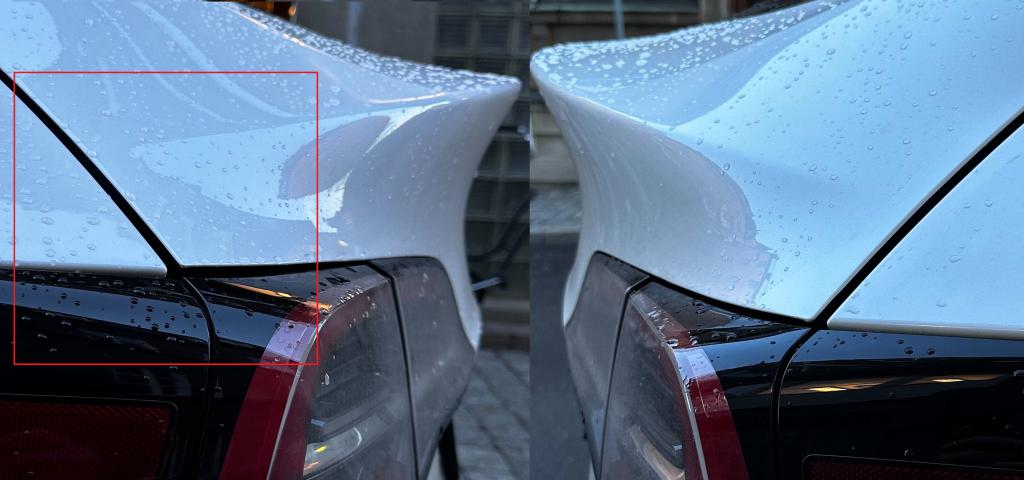

Reagerade på plats direkt vid uthämtningen att den nya bagageluckan inte låg an lika bra på vänster sida och har ett betydligt större mellanrum (och höjdskillnad) jämfört dels med hur det ser ut på höger sida men även jämfört med den gamla bakluckan.
Om det bara vore det estetiska så hade jag kanske inte orkat bry mig (även om det såklart känns störigt) men på vägen hem reagerade jag även över att det bullrade mer i bilen.
Kan bäst liknas vid kraftigare resonansljud/stående vågor från basfrekvenser som kommer på vägar med lite grövre struktur eller ojämnheter.
Har försökt justera de fyra "stoppen" (gummipuckarna) enligt diverse YouTube-videos men utan framgång och börjar sakta fundera på om det är jag som har tappat det :lol: eller om bilen faktiskt låter mer.
1. Är de där skillnaderna i panelskarvarna något som är värt att ta strid med verkstaden för?
2. Kan de (eller något annat i den utbytta bakluckan) ge upphov det ljudet/bullret jag inte tror mig känna igen sen tidigare?

Ta upp det absolut

Är det kutym att även skadeverkstäder skiter i karosspassning när de arbetar med en Tesla? Det där hade jag aldrig godkänt.

Jag har en S som blev mer och mer skev i passningen på luckan. Kom en tekniker och snurrade på de svarta gummiplupparna som sitter på luckan, vips var de klart på typ 7.2 sekunder..
Finns det sånna på Y också? Jag hade inte en aning om att det var så simpelt, men hoppas att det är det på Y också :)

Det där fixar dom på en kvart, bara att du säger till.

Till saken hör att när jag påpekade springan direkt vid upphämtning så svarade verkstaden ”sådär är det tyvärr med Tesla” :(
Har försökt mig på dom med hjälp av divers inlägg på TMC utan framgång. Kanske ska ge verkstaden ett försök till rättning. Annars kanske Tesla service kan lösa något…
Det som stör mig mest långsiktigt är det bullret/resonansen från bagaget jag tror har kommit efter verkstadsbesöket.
