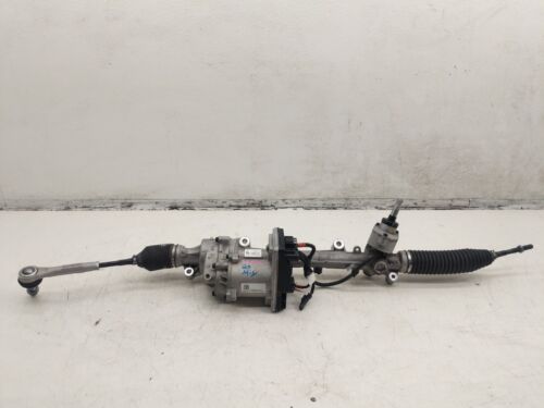

Så här ser styrinrättningen ut. Finns ingen hydraulvätska i den så vitt jag kan se, den är rent elektromekanisk.
Ja bra bild! Då borde den ju dra exakt noll energi när den inte används då elmotorn står still. Låter inte som samma problem som Audi ovan.
Min teori är att det kan vara så att Tesla använder ”torque sensor” flitigt för AP/FSD och får problem vid låga temperaturer när motståndet i mekaniken förändras. Det finns väl även inställningar för hur styrningen ska bete sig som kanske inte är kalibrerade för olika internt motstånd vid olika temperaturer?
Man kanske får alldeles för lite servohjälp vid låg temperatur då servot bara precis kompenserar för trögare mekanik?
