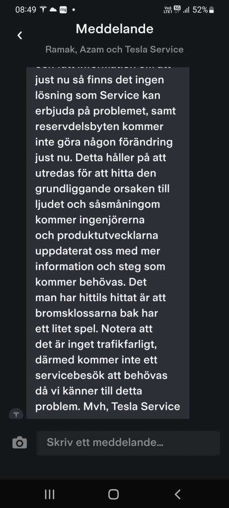

Hej.
Jag hör ett klonkljud på min MYP från vänster back varje gång jag backar, kör fram nån m och bromsar.
Bokade service och fick en tid men som ställdes in då jag fick veta att de reservdelar som behövs inte finns hemma, värt att nämna att de kollade aldrig på bilen när jag fick detta meddelande. Sen efter några veckor fick jag en ny tid dock så avslutades ärendet remote och jag fick veta att fler har rapporterat in liknande fel och Tesla har just nu ingen lösning, man har upptäckt att bromsklossar back har ett litet spel och därav klonkljud. Enligt meddelande så ska det inte vara farligt att köra bilen och att de återkommer nör Tesla har en lösning.
Några andra som upplever samma fel?

Jag har samma på min sedan nån vecka tillbaka. Fått samma svar från Tesla. Är det någon som fått detta åtgärdat?

Även jag har detta klonkande ljudet (2024 MYP). Fick också svar från Tesla att "det är ingen fara, det är dom stora performance bromsarna som rör lite på sig" Men det känns väldigt märkligt ändå?
Det låter ju även sjukt irriterande varje gång jag bromsar i låg hastighet, eller backar. Ej i högre hastighet.
Borde man bråka med Tesla om detta tro.
Tycker också det känns märkligt. Jag bor på Gotland annars hade jag lämnat in den direkt för lite djupare koll och hoppas att det går att åtgärda. Men nu får jag vänta lite tills nästa gång jag har bilen på andra sidan. Så om någon hittar en lösning får ni gärna tipsa :)
