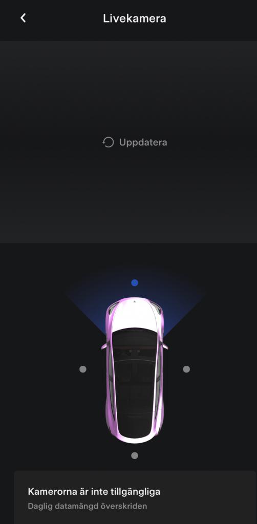

Livekamera funkar inte
Inlägg av DaveY »
Är det ngn som får meddelandet
”Kamerorna är inte tillgängliga. Daglig datamängd överskriden”. Vad betyder det? Är det fel på mjukvaran?
Jag har premium connectivty
Jordgubben
Inlägg: 88
Blev medlem: 25 okt 2019 05:41
Re: Livekamera funkar inte
Inlägg av Jordgubben »
Du har använt kameran för mycket den dagen. Kameran har databegränsning men inte filmtittande osv, rätt märkligt kan jag tycka.

Egentligen inte. Kameraströmmen går igenom deras egna infrastruktur medan filmtittandet är externt.

När jag hämtade ut min myp i slutet på maj så funkade det. Sen försvann funktionen igen när bilens programvara uppdaterades. Nu funkar det igen sen ett par,tre uppdateringar av både bil och app. Har telia och iphone/ipad.
Testa att uppdatera.
