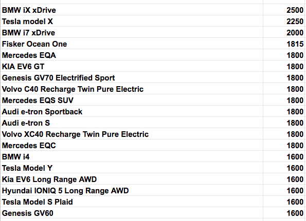

Elbilar som får dra 1.600kg eller mera
Re: Elbilar som får dra 1.600kg eller mera
Jag har en Ioniq 5 RWD och även den får dra 1600kg. Den höga dragvikten är inte begränsad till AWD. Samma för Kia EV6.
Och Model S? Har den krok numera??? Har jag missat nåt väsentligt nu?

Finns det någon lätt åtkomlig lista hur mycket man får dra med B-kort?
Finns väl ingen återvändo från att skaffa B96 nu oavsett.
agehall
Inlägg: 1063
Ort: Kälvesta/Spånga
Inlägg av agehall »
Totalvikten med B-kort får max vara 3500kg (bil+släp). Vet inte om det finns någon färdig lista, men det är ju inte direkt svårt att kolla upp. Utgå från den dragbil du vill använda och kolla efter släp som ryms inom den vikten.
M3LR -21
SAAB 9-5 BioPower -09
SAAB 9-3 TurboX
Inlägg: 12058
problemet är att med B-kort så får inte totalvikten på släpet göra att ekipaget överstiger 3500kg. Har man då en elbil som väger 2200kg, så har man till godo att finna släp med totalvikt på max 1300kg. De flesta släp har totalvikt på mer än det. Spelar ingen roll om du bara lastar chips i släpet. Är det godkänt för 2000kg, så är det vad som räknas och totalvikten blir då 2200+2000=4200kg. Med BE kan du räkna vad faktisk vikt är på släpet och det går bra att tex låna släp på Ikea eller lokala macken.
Jag tog BE förra året bara för att slippa allt hassle med att hitta släp med låg totalvikt, vilket är jobbigt när man hyr/lånar på olika ställen varje gång.
Model 3-24/Polestar 3-24
Inlägg: 11277
Vi som har turen att ha ett B96 får också räkna den faktiska vikten på släpet, inte totalvikten.
