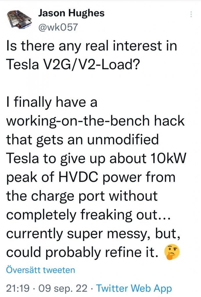

Dubbelriktad laddning med Tesla: Hacker hittar lösning via mjukvara, tänker på produkten
Men en hacker har nu hittat en metod för att få fram upp till 10 kilowatt från Model 3 och Co. stående. Det finns ett stort intresse för det, och nu funderar han på att göra en produkt av det.

Märk väl: HVDC, det vill säga likström. Det behövs en extern växelriktare för att kunna ansluta elapparater.
Väldigt intressant och användbart i alla fall. Vill ha! (Helst som en officiell Tesla produkt dock)

… och nästa uppdatering stoppar den möjligheten.
Inlägg: 4520
Re: Hack ger M3 10kW V2L
Det visar ju att det går att göra med mjukvara. Då kan Tesla också göra det.
V2L eller V2G är något de definitivt borde ligga i framkant med
