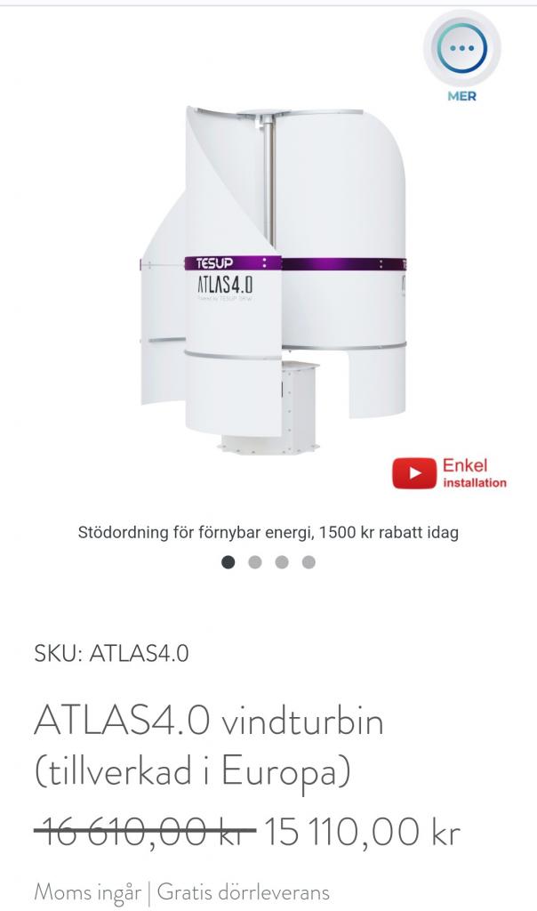

Tydligen ska ett vertikalt vindkraftverk vara ganska tyst. Jag är lite sugen på att installera ett på taket som komplement till solceller. T.ex ett par st av dessa som ger 4kw.
Är det någon som har erfarenhet och kan ge rekommendation?

Ser ju intressant ut helt klart. Är det bara att smälla upp eller behöver man nåt slags tillstånd? Hur stor är den? Hade jag fått 4kW så hade jag täckt upp det mesta av dagsförbrukningen och med två hade vi nästan kunnat gå off grid känns det som
Re: Vertikalt vindkraftverk på taket
Coolt. Inte särskilt dyrt heller. Är det nåt att ha tro?
Har själv funderat på vindkraftverk. Spelar ingen större roll för mig hur stort det är och om det låter lite, jag har plats att ställa det så det inte stör. Men de är ju så hiskeligt dyra och ger förhållandevis få kWH per år jämfört med solceller.
Men det här verkar intressant.
Edit: Effektkurvan är helt kass. 4kW gäller vid vindhastighet 15m/s, dvs storm. Medelvindhastigheten ligger i Sverige nånstans runt 3-5m/s, och då genererar den inte mer än några 100 Watt. Helt meningslöst alltså.

Problem 1
Man får normalt inte montera vindkraftverk på sitt hus eftersom det inte är designat för vibrationerna som uppstår.
Problem2
Medelvinden i sverige ligger på typ 3m/s. (Om man inte bor vid havet )
Dessa små kraftverk av VAWT typ producerar typ 50-100W vid 3m/s.
Dvs inte i närheten av de 4kW som reklamen säger.
100W x 24h x 365dagar = 88kwh
Typ lika mkt som mina solceller producerar på en dag.
För att det ska vara det minsta vettigt behöver du ett vanligt vindkraftverk , HAWT, med minst 3m diameter.
Som sitter på en stolpe minst 10m upp i luften.
3m är största diameter du får uppföra utan bygglov.
Stolpen måste ha fritt utrymme åt alla håll ifall den skulle falla så en 10m hög stolpe måste ha 10 fritt åt alla håll vilket då äter upp ca 300m2 av din tomt.

Nja, 15 m/s definieras som måttlig vind:mati skrev:Edit: Effektkurvan är helt kass. 4kW gäller vid vindhastighet 15m/s, dvs storm. Medelvindhastigheten ligger i Sverige nånstans runt 3-5m/s, och då genererar den inte mer än några 100 Watt. Helt meningslöst alltså.
https://www.smhi.se/kunskapsbanken/mete ... ghet-1.252
Men jag håller med dig om att ett sånt vindkraft är meningslöst, och det har vindkraftsvärlden vetat länge.

Jerker, tror du kollat in knop-skalan. 15 m/s är lika med hård vind eller Kuling på sjön. Två rev på storen för min del.

Vad av övrig utrustning behöver man för att kunna nyttja strömmen som genereras? Behövs dyra inverts, ombyggnad av existerande strömskåp eller hur hänger det ihop? 15k är ju inte så farligt dyrt, men ska man ha övrig utrustning och installation till totalt 100k, så blir det en annan femma
Vi har vind så det räcker här, i mängder, nästan hela året runt, så tror egentligen det skulle kunna funka ganska bra för oss. Dessutom är det 5års reklamationsrätt på allt som säljs till privatperson i Norge, så garantin på 1år är inte så farlig.

Tesup som är i första inlägget skickar med en inverter som egentligen är byggd för solel och har för hög startspänning. Dessutom verkar lager vara av sämsta sort, eldragningar felaktiga och rostskydd obefintligt. Finns någon på Youtube som fått igång en, men detta efter att ha byggt om det mesta. Recensioner verkar variera mellan fejkrecensioner på fem stjärnor och förtvivlade missnöjda kunder som ger lägsta betyg.
