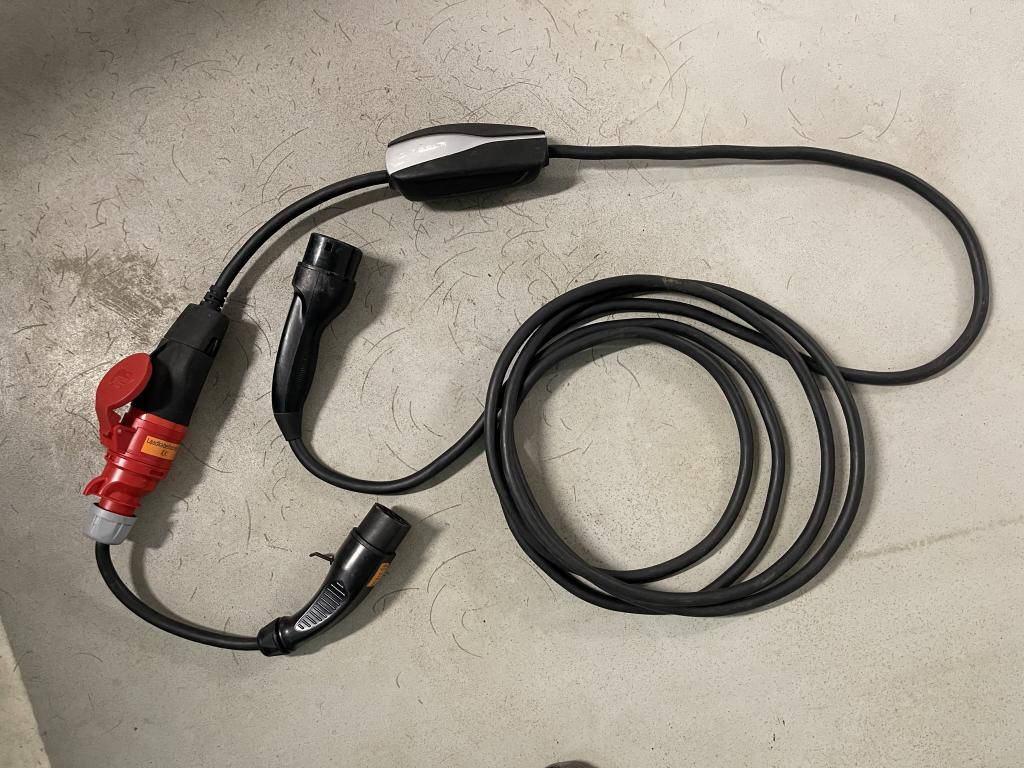

Så här ser hela paketet ut, med denna kan jag ladda på Typ 2, CEE, och schuko (ej i bild) med samma kabel.

Min adapter gör dock om laddboxen till ett "vanligt" CEE-uttag om det är det du menar?
Sen använder jag den iofs för att konvertera tillbaka till Typ 2, vilket kan tyckas vara att gå över ån efter vatten, men det förklaras ovan.
