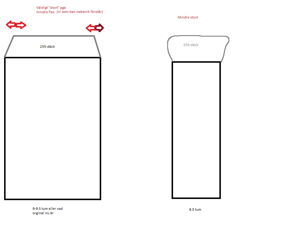

Och när jag flyttade mina orginal 19-hankook från originalfälgarna till smalare (19x8.5) då JÄDRAR hände det något med komforten som inte var acceptabel på orginal 19x(9 eller 9.5 eller vad de nu är). Det blev en helt annan bil.

Intressant. Teslas överbreda fälgar sänker komforten?Berguv skrev:Och när jag flyttade mina orginal 19-hankook från originalfälgarna till smalare (19x8.5) då JÄDRAR hände det något med komforten som inte var acceptabel på orginal 19x(9 eller 9.5 eller vad de nu är). Det blev en helt annan bil.

Mycket intressant.Berguv skrev:Och när jag flyttade mina orginal 19-hankook från originalfälgarna till smalare (19x8.5) då JÄDRAR hände det något med komforten som inte var acceptabel på orginal 19x(9 eller 9.5 eller vad de nu är). Det blev en helt annan bil.

Megahjul babblar om det här - att standardfälg i branschen för 255-däck är 8.5 (och det de säljer). Tesla har 9 eller 9.5 (kommer inte ihåg - men oavsett bredare).
Och jag köpte just därifrån. Körde 2.9 bar innan, 2.9 bar på de nya.
Min hypotes är att däcket blir styvare med bredare fälgar och det gör att ljudet ökar. Smalare fälgar - wobbligare däck som blir tystare.
Jag upplever inte någon skillnad i väghållning men då skall man även veta att jag alltid kör på chill för jag tycker bilskrället går för fort så det är ju inte direkt bankörning jag sysslar med.
Som ni ser på bilden så får man även fördelen att det inte längre är fälgen som tar i trotoarkanten först....

9.5 är teslas 19. Det du skriver stämmer på ett ungefär.Berguv skrev:Megahjul babblar om det här - att standardfälg i branschen för 255-däck är 8.5 (och det de säljer). Tesla har 9 eller 9.5 (kommer inte ihåg - men oavsett bredare).
