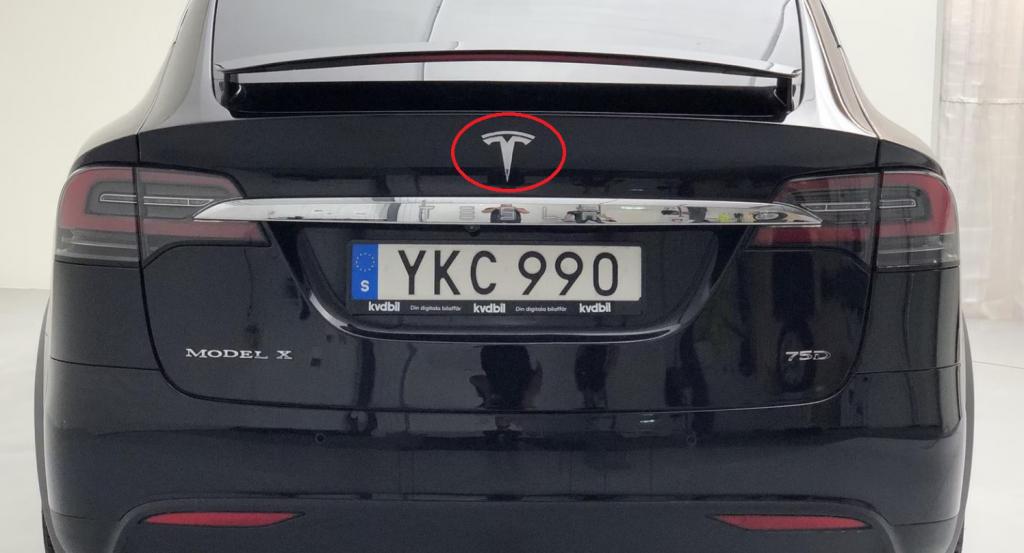

jag undrar om någon möjligtvis sitter på de exakta måtten/positioneringen för Tesla "T"-emblemet på Model X bagagelucka, eller har möjlighet att mäta?
Har köpt en 2018 TMX100D där emblemet är borttaget i samband med Chrome Delete och jag har nu hämtat ut ett nytt T från SC, men däremot fanns det inte någon mall som hörde till (dom använder maskinpositionering i verkstaden)
Bifogar referensbild (ej min bil). Om mått går att få fram vore det mycket tacksamt.

Översta delen på "T" sitter 31 mm från övre smala ytan ovanför. (Original Raven 2019)

Stort tack Teslared!
