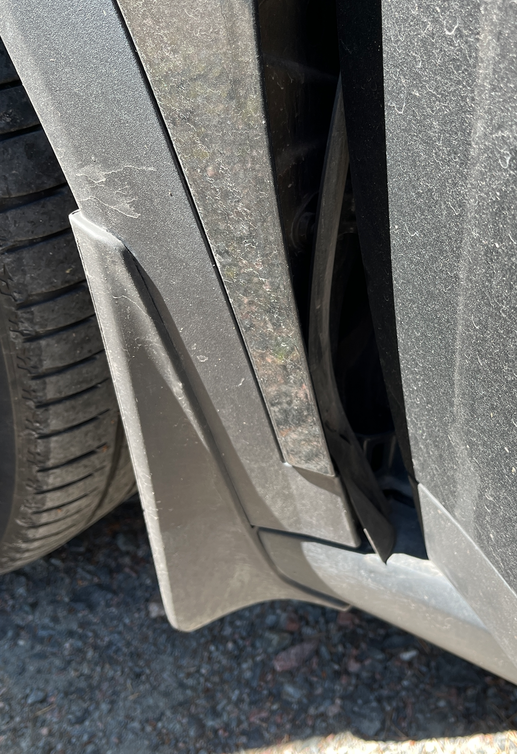

Hej!
Kan man fixa detta själv, eller måste det limmas eller nått? Det ser likadant ut på passagerarsidan.

Jag drog loss hela förutom längst upp och klistrade dit den med Karlssons klister.

Jag körde med kontaktlim efter noggrann rengöring!

SC har fixat det på båda framdörrarna åt mig

Det känns som att dom borde byta lim i Fremont. Det var ju även problem med plastdetaljen nere på dörrarna efter ett par månader för mig och andra.
