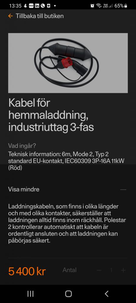

Har du köpt den från Ali? Jag är väldigt skeptisk till att köpa därifrån, många som blivit lurade.
Billigaste 3-fasladdaren jag sett med "seriös" leverantör än nog den här: https://www.polestar.com/se/shop/106

Åh, nu blev det svårt! Jag tycker egentligen att 5m kabel är för kort. 6m är på gränsen, helst hade jag haft med 8m som den på Jula har, men så är det ju det där med priset. Cdon hade ju riktigt bra pris...
Adapter har jag idag, men vill kunna utnyttja 3 faser.

Inte lust slänga 5000 spänn på en kabel som kommer användas kanske 2-3 ggr per år… 200kr för en adapter låter roligare

https://laddstoppet.se/laddkablar/cee/l ... 16-a-11-kw
Vilken tycker ni är bäst?
Snabbladdarna kan du skippa, det finns ingen anledning att sitta och ha tråkigt vid en laddplats och ladda dyra kWh om du har ett uttag du kan använda där du bor.
Fick du med någon enfas-laddare till din bil? I så fall kan du bara köpa en adapter från trefas till enfas och använda CEE-uttaget, det bör vara det överlägset billigaste alternativet, typ någon hundring. Enfas räcker gott så länge du kopplar in med varmt batteri och kan ha laddningen igång med rimlig effekt (>=8A) hela tiden bilen är parkerad.
Bankiren
- Inlägg: 68
- Blev medlem: 11 feb 2019 19:47
Re: 3 fas
Tyvärr inte, fick enbart med en laddkabel. Så det lutar väl egentligen mest mot en 3-fasladdare, så att man kan ladda lite snabbare vid behov. Och sen komplettera med en adapter om man vill ladda i vanligt uttag.fth skrev:Fick du med någon enfas-laddare till din bil? I så fall kan du bara köpa en adapter från trefas till enfas och använda CEE-uttaget, det bör vara det överlägset billigaste alternativet, typ någon hundring. Enfas räcker gott så länge du kopplar in med varmt batteri och kan ha laddningen igång med rimlig effekt (>=8A) hela tiden bilen är parkerad.
Den här är ju dyr, men verkar vara den som passar kraven bäst (framför allt att kunna ladda när det är riktigt kallt ute). Lite störigt dock att lägga så mycket pengar på något som bara används 2 gånger per år när man hälsar på föräldrarna (men det ger också en trygghet att kunna stanna hos någon random bonde om batteriet börjar bli tomt).
https://laddstoppet.se/laddkablar/cee/a ... abel-typ-2
