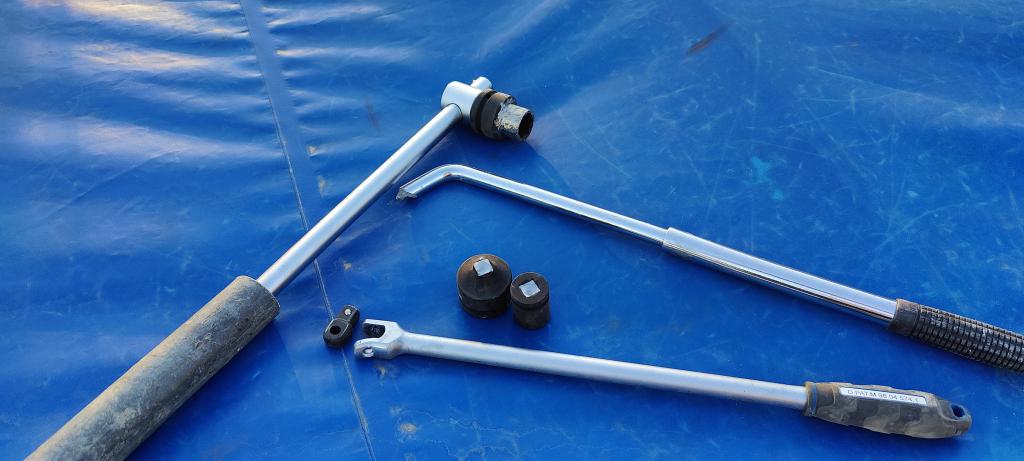

I helgen skulle äntligen sommarsulorna på! I går tog jag mig an familjens båda bilar. Allt gick bra tills jag kom till Teslans höger bak. Där satt en mutter som berget. Jag hade varit tvungen att använda ledhylsnyckeln med förlängning till ett par andra bultar (använder annars mutterdragare), men den här gav sig inte! Så jag tog i ordentligt och drog sönder ledhylsnyckeln. Hittade ett fast skaft, men det gick okså av och nu fanns det inga mer verktyg hemma.
Jag preparerade muttern med 5-56 och fick åka till jobbet med tre sommarhjul och ett vinterhjul. Sen till Biltema och inhandlade krafthylsa med 3/4-fattning och ett rejält skaft. Kollade redan på parkeringen, men hylsan var så kraftig att den inte gick in helt över muttern, så jag köpte en kort krafthylsa med 1/2-tum och en övergång från 3/4 till 1/2. Väl hemma så gick naturligtvis övergången av.
Nu gav jag mig på 3/4-hylsan och avverkade material för att få ned den i ytterdiameter. Väl på plats på muttern och med det kraftiga skaftet med förlängning så släppte den äntligen! Slaget var vunnet! Nu fick det bli att ta av alla muttrar och applicera hjullagerfett så att de inte ska fastna igen.
Jag har bytt hjul på mina bilar i 40 år men aldrig varit med om en mutter/bult som suttit så hårt.

Re: Hjulbyte med förhinder
Vad hade du dragit åt med?
Jag hade sån tur att jag hittade ett billigt ledskaft, sånt som du bröt sönder, fast av bra stål och rätt härdning. Med det har jag inte bara lyckats lossa hjulskruvar på husbilen (kralligare än på personbil, fälgkors passar inte) utan också drivaxelmuttrar som är 41mm och kan sitta så ini h-e. 60cm skaft + järnrör + 80kg hobbymekaniker som hoppar på't = 1000Nm
Lika förvånad varje gång att det inte viker sig i leden! Ser att ett i proffskvalitet kostar över 1000 spänn. Gav inte mer än 400 för mitt, för 5 år sedan.
