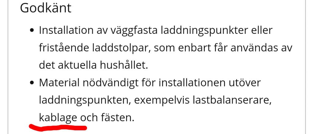

Googlade snabbt, och det verkar att det går att dra av 50% på tillhörande saker som kablage, lastbalansering, etc. precis som förut.
Godkänt
Installation av väggfasta laddningspunkter eller fristående laddstolpar, som enbart får användas av det aktuella hushållet.
Material nödvändigt för installationen utöver laddningspunkten, exempelvis lastbalanserare, kablage och fästen.
https://www.skatteverket.se/privat/fast ... 9290e.html

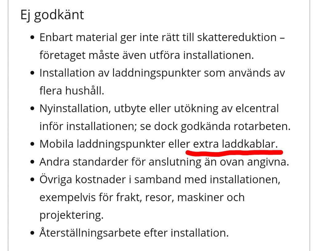

Tackar för länken till skatteverkets sida..
Vad jag kan tolka skatteverkets sida, får man egentligen inte för extra laddkabel..
Det som står under godkänt, är kablage, vilket troligtvis är den kabeldragning som behövs från elcentral till laddbox..
Re: Easee laddbox med tesla laddksbel typ 2 med knapp.
Nej.
Det är kablage till Typ2 och bil som avses. Dvs. allt du behöver komplett för att kunna ladda din elbil. Ingår även saker som krok att hänga upp din Typ2-kabel på, RFID-tags till boxen att starta laddning, etc.
Fasta ledningar, säkringar, JFB är annat, och tillhör den fasta installationen. Det är inte det som avses här (även om det ingår i installation av boxen).
Det ingår dock inte mobila EVSE, eller ytterligare extra Typ2-kablar att ha i bilen, etc.
Dvs. endast en stycken Typ2-kabel kan bolagen ta med i 50%-paket med boxen (om boxen inte redan kommer med en fast Typ2-kabel).
