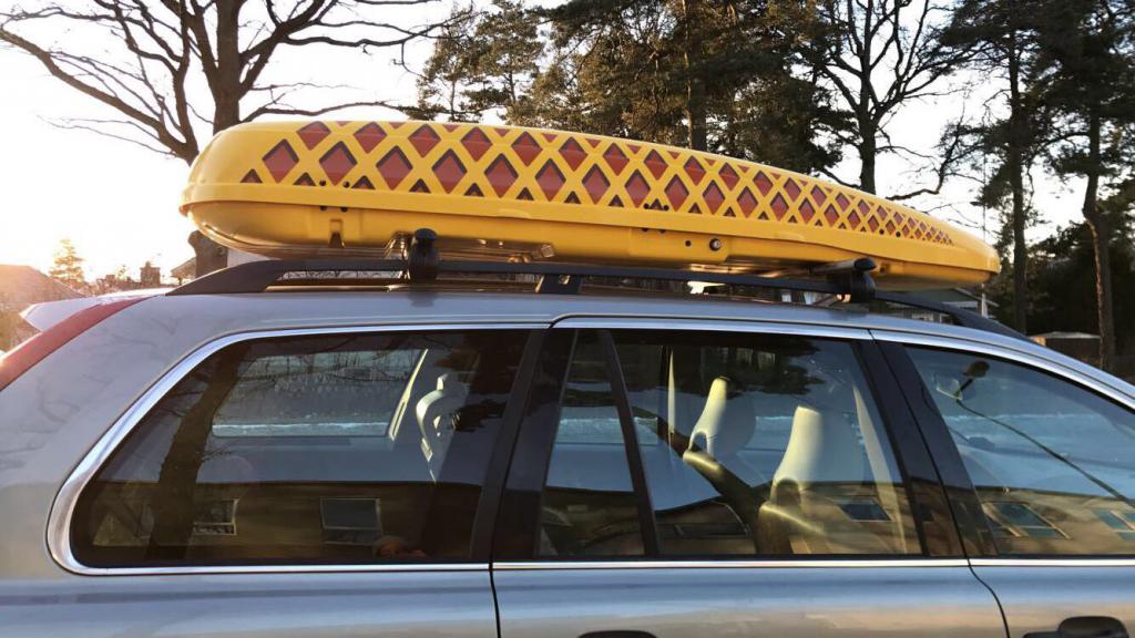

Men nu på resan till fjällen har vi en gammal takbox vi tänkt lyfta upp på taket. Typ en sån här. Någon som har några tankar om jag bör förvänta mig högre eller lägre förbrukning med boxen än jag haft med 5 par skidor på taket.
Ps. Förutom temperaturen och antal personer i bilen så har hastighet etc varit ganska lika mellan resorna skulle jag bedöma.

Om du vänder takboxen rätt väg, dvs med trubbiga änden framåt, gissar jag på 240Wh/km

Det måste ju vara stor skillnad på olika boxar också, en superhög Thulebox borde påverka markant mer än en låg och slimmad box? Frontarean borde påverka?

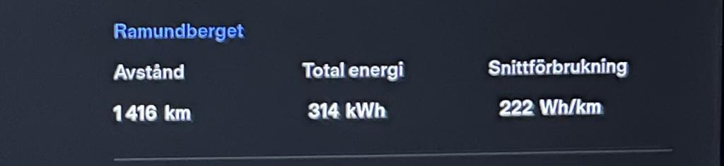

Jag har kört till fjällen 5 gånger med min M3 LR med takbox. Olika destinationer och olika väder. Från 50 till 80 mil. Från ca 0/-5 till -20/-25 och bra väder till rejält snöfall. Summa summarum så har förbrukningen slutat på ca 2,2 kWh/mil varje gång. Dåligt värld och snö så går det långasammare. Vid bra väglag och god sikt så har Molgan kört en del av sträckan. Så det har gett nästa samma förbrukning oavsett.
Senaste resans förbrukning enligt bild.

Ok. Det är ju betydligt bättre än mina erfarenheter med skidhållare full med skidor.Elix747 skrev:Jag har kört till fjällen 5 gånger med min M3 LR med takbox. Olika destinationer och olika väder. Från 50 till 80 mil. Från ca 0/-5 till -20/-25 och bra väder till rejält snöfall. Summa summarum så har förbrukningen slutat på ca 2,2 kWh/mil varje gång. Dåligt värld och snö så går det långasammare. Vid bra väglag och god sikt så har Molgan kört en del av sträckan. Så det har gett nästa samma förbrukning oavsett.
Vad använder du för takbox?
Re: Skidhållare vs takbox
Jag har en vanlig Packline box. Tror det är FX, den är bred, men låg.Emg skrev:Ok. Det är ju betydligt bättre än mina erfarenheter med skidhållare full med skidor.Elix747 skrev:Jag har kört till fjällen 5 gånger med min M3 LR med takbox. Olika destinationer och olika väder. Från 50 till 80 mil. Från ca 0/-5 till -20/-25 och bra väder till rejält snöfall. Summa summarum så har förbrukningen slutat på ca 2,2 kWh/mil varje gång. Dåligt värld och snö så går det långasammare. Vid bra väglag och god sikt så har Molgan kört en del av sträckan. Så det har gett nästa samma förbrukning oavsett.

Klart en större box påverkar mer. Men det är viktigare att ha den aerodynamiska delen (spetsiga) delen bakåt, då turbulensen bromsar mer än frontarean. Se på t ex trafikflygplan (när man närmar sej ljudhastigheten är det en annan sak, typ stridsflygplan).jonasl skrev:Det måste ju vara stor skillnad på olika boxar också, en superhög Thulebox borde påverka markant mer än en låg och slimmad box? Frontarean borde påverka?

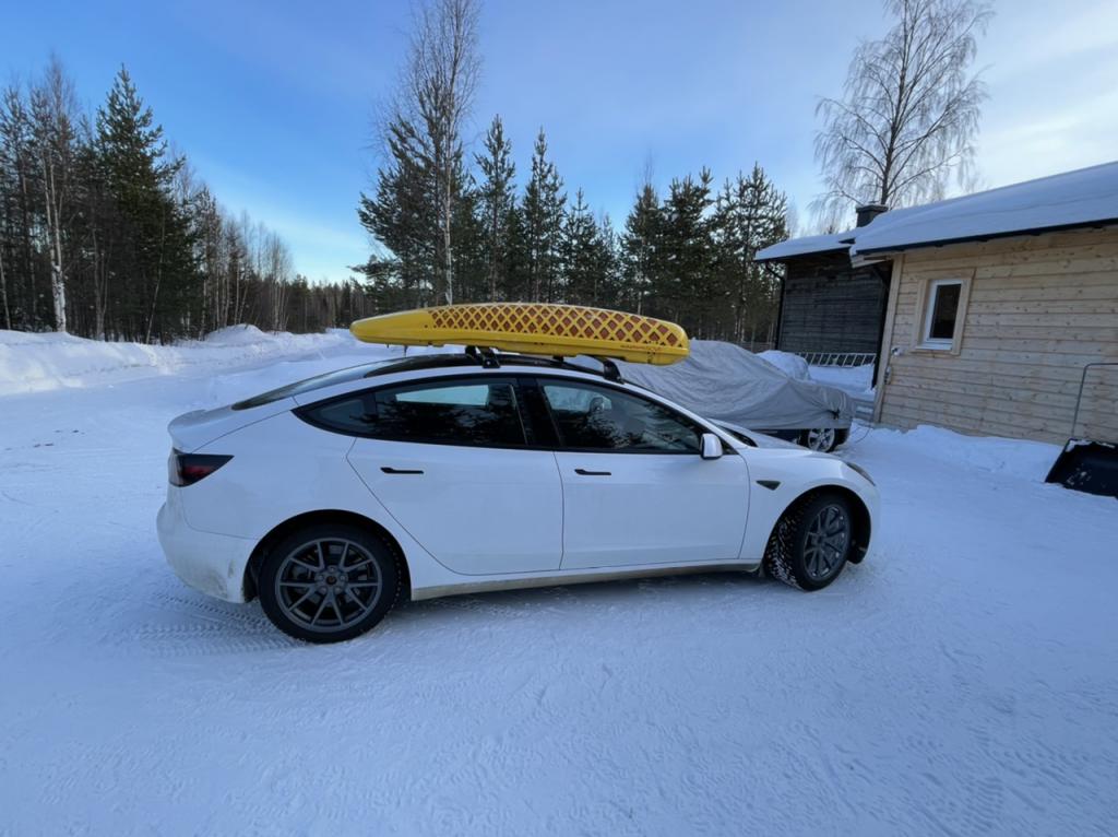

Monterade på boxen idag. Den har sidoöppning bara, och jag kunde inte hitta någonting alls som pekar på att boxen skulle vara starkare i ena änden än den andra. Ser helt symmetriskt ut på insidan vad gäller veck och avstyckningar.
Så jag monterade den med gott samvete med tjocka delen fram.
Har inte hunnit testa ännu, men hoppas på goda resultat.
Gällande det estetiska får man tycka vad man vill

De är tydligen krocktestade åt ett håll. Köp en calux aero loader istället om du vill ha den tjocka änden framåt. Reduktionen i förbrukning är bara 7% om jag inte misminner mig.
Vad har ni för fog att tro att skidboxen skulle vara vekare i bakriktningen? Att göra ett polykarbonat- eller glasfiberskal är inte raketforskning. Ser man inga speciella förstärkningar så finns där med all sannolikhet inga.
Infästningarna mellan box och takräcke är också symmetriska, finns ingen anledning att göra dem svagare i en riktning, så att man kan råka vända dem fel.
Dra ett litet spännband över skidorna inne i boxen så är eventuella risker noll även om boxen inte är krocktestad.
