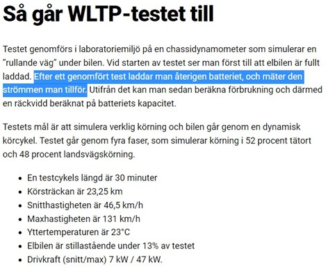

Tanken slog mig när jag körde häromdagen och tänkte på förbrukningen och jämförde med "deklarerade km" mot verkliga km.
Förbrukningen låg på i genomsnitt 182 wh/km = 1,82 kWh / 10km
På en sträcka av 200,8 km och förbrukade 53% av batteriet vilket, om man räknar lite ger ca 69-70 kWh kapacitet på batteriet netto. Vilket också stämmer med andra mätningar som gjorts.
Använder vi den deklarerade WLTP- förbrukningen 169 wh/km:
70kWh / 0,169 = 414km räckvidd. Detta är ju ganska långt från de 507km som Tesla uppgav som räckvidd på sin hemsida i september när jag beställde.
För att komma upp till 507 km behöver förbrukningen landa på: 136 wh/km (20% lägre).
Hur hänger det ihop?
Jag löste det själv under tiden jag skrev det här, såg att WLTP förbrukningen faktiskt inkluderar ladd-försluster.
Så har börjat räkna förbrukning vid laddstolpe istället för direkt i bilen, när hände det? Sen alltid?
Också lite missvisande att "förbrukningsappen" i bilen har en linje för deklararad förbrukning WLTP då om man inte kommer den deklarerade räckvidd om man snittar den förbrukningen.
Tänkte det kunde vara intressant er andra som inte plockat upp det ännu.
Hur tänkte de här? Är det för att det är säkrare än att lita på tillverkarens uppgivna batterikapacitet?
Kan inte laddförlusen variera grovt mellan olika laddare, bilar och temperaturförhållanden, har sett siffror på mellan 5-20%

Nä men jag har alltid tänkt att om man tar vad man har i tanken (flytande bränsle) och lyckas köra enligt deklarerad förbrukning så kan man i teorin då köra exempelvis 60 liter / 0,5 l/10km = 1200km.
Sen vet jag inte om det verkligen stämmer, i teorin, för med fossilbil har jag aldrig räknat på räckvidd på en tank.
Men att ta batterikapaciteten 70kWh / 1,69kWh/10km = 414km stämmer ju inte med deklarerad förbrukning.
När biltidningarna jämför verklig förbrukning mot deklarerad förbrukning och skriver ut en procentsats blir det ju väldigt missvisande, ReCharge gjorde en "titelmatch" mot ID.4 tex, där jämför de på det sättet.
Kommer man 414 km istället för deklarede 506 km så är förbrukningen 22% högre än deklarerad räckvidd.
Men man har kört enligt deklarerad förbrukning, skevt. I och för sig, det har alltid varit skevt, bara mer eller mindre.

I själva EPA-testet ingår att mäta hur mycket energi som går åt för att fylla batteriet fullt efter att ha kört tills bilen stannar. Det ligger mer eller alltid på runt 11-12% förluster på en Tesla.
I EPA mäts även exakt hur mycket som bilen förbrukar från batteriet i de olika delmomenten. Förbrukningen via lite formler anger EPA-rangen
Det är alltså inga laddförluster medtagna i bilens presentation. Förbrukningen är det som tas ur batteriet.
Inlägg: 6814
Re: Deklarerad räckvidd, batteristorlek och wltp
:p
En model Y med 507km WLTP hade väl det mindre LG-batteriet? (Variant E5CD, eller E5D).
Både WLTP och EPA-trstet körs tills bilen stannar. Man kollar alltså böcilken räckvidd bilen har och inte var mätaren visar noll.
E5D/E5CD har 74.5-75kWh energi. All denna går förbruka om man kör tills bilen stannar. Det är 4.5% buffert under 0% på mätaren men den går använda.
75000/507= 147.9Wh/km.
Med nya batteriet(78.8kWh) är det samma förbrukning men mer energi:
78800/533= 147.8kW/km
Detta är den faktiska WLTP-förbrukningen.
Dividera med runt 0.88 och svaret kommer nära den angivna WLTP-förbrukningen.
