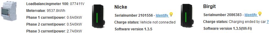

Vi har två st Garo GLB 32 boxar med en GNM3D elmätare/effektbegränsare/ "lastbalanserare" som vi laddar 2st M3 med. Det funkar överlag bra. En bra sak när man "kör in" rutinerna är att man med dessa prylar har en websida på intranätet där man i realtid ser husets belastning på de olika faserna, såsom [JM} skriver om i 2:a inlägget. Hjälper en att laborera lite med vilka förbrukare man kör. En av oss pendlar > 20mil /dag, den andra mycket mindre. Så vi laddar det som går under billiga timmarna ca 23 - 06. Händer numera aldrig att det går huvudsäkring. LVP och VVB ligger på olika faser, annars är det inte mycket annat som går nattetid. De båda boxarna är dessutom ihopkopplade så att totala laddströmmen inte överskrids. Tidigare var ena elbilen en Leaf men blev tvugna byta, mest för att den blockerade fas 1 många timmar varje dag under pendlingsveckan. Ville mest bara nämna att t.ex. Garo GLB funkar utmärkt också till Tesla och att effektbegränsaren är mycket bekvämt.
