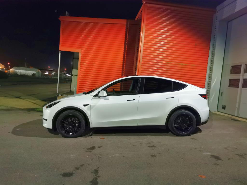

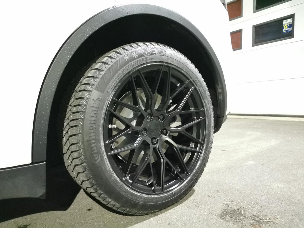

Jag köpte ABS F8 19x9.5. Dom hade erbjudande i höstas tillsammans, samtidigt hade dom även ett parti med Continental Icecontact 2 dubbade som dom sålde bort.Sandalninjan skrev:Vilka hjul med vinterdäck har du köpt för 15000? Låter för bra för att vara sant
Jag hade en del strul med min order, från början beställde jag en annan fälg som efter leverans inte passade pp min bil.
ABS var dock snabba med att hämta hjulen och lägga om dem på F8 fälgen som jag bytte till.

Schyssta fälgar för övrigt, släng gärna in en bild om du har lust?

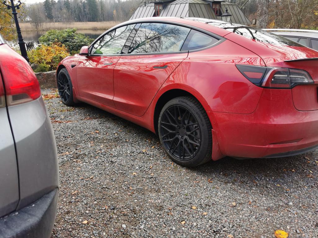

MY är dock min första elbil, så jag förstår att det kan vara en del av förklaringen. Men man vänjer sig, dock tror jag att jag kommer köra dubbfritt nästa gång. Om jag vågar, känner mig mycket tryggare med dubb.
Den vita MY är min, hade ingen bättre bild när jag kollade lite snabbt. Kastar in en röd 3:a med lika fälgar som jag gick förbi i höstas.
Edit. Kastade med en bild som är lite närmare på fälgen
