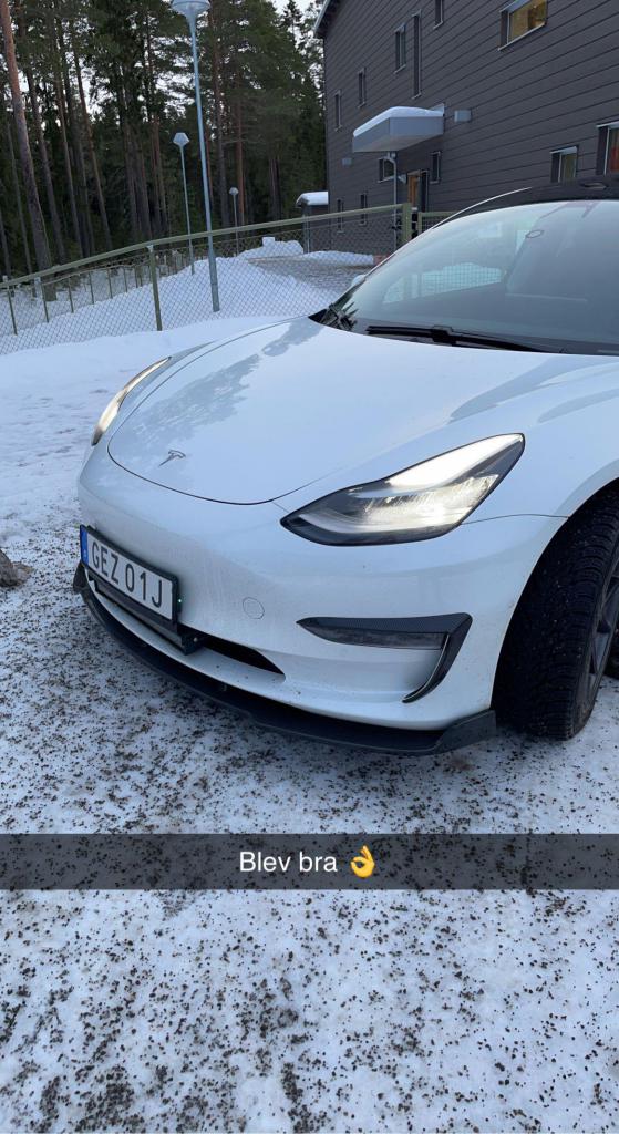

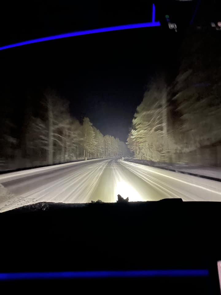

Jag kör med Ledramp, jag valde lösning med Adapterkabel till OBD uttag och XBB power dongle kit.
Min ramp sitter monterad på en hållare som vänts bak o fram om man säger så.
Sitter alltså skruvad bakom regskylten.
Hållare finns ju i massa olika varianter så gäller att pricka av en som tar sig såpass långt ner att det finns hål att fästa i också, men det beror ju helt på bredden på ledrampen.
