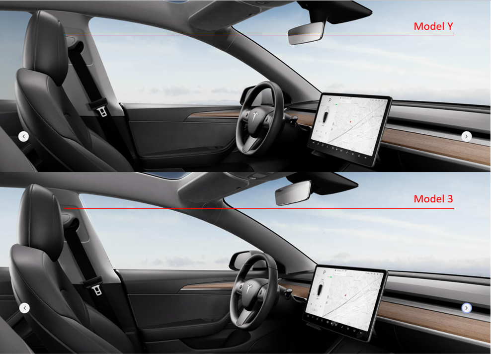

Försökte efter bästa förmåga illustrera problemet med två skärmdumpar från Teslas hemsida, en från Model 3 och en från Model Y. Model Y har en längre hållare som gör att den kommer ner lägre relativt sätets höjd. Så min upplevelse blir ungefär som den röda linjen. I model 3 ser jag under, i Model Y ser jag rätt in i spegeln. Undrar om man tex kan ersätta spegelhållaren på Y´n med en hållare från en model 3?

Är det olika spegelhållare på Model 3 och Y? Ser ju nästan ut så på bilden… kanske går det då att montera en 3 spegel i en Y och få rätt förhållande igen? Annars kan man ju bara plocka boenden, inget krav på innerbackspegel.
Re: Model Y backspegel för låg..finns alternativ?
Jag slog en kik i reservdels katalogen och det är olika art nr på samtliga delar tyvärr. Så verkar inte vara så lätt som att bara byta speglen eller armen imellan.

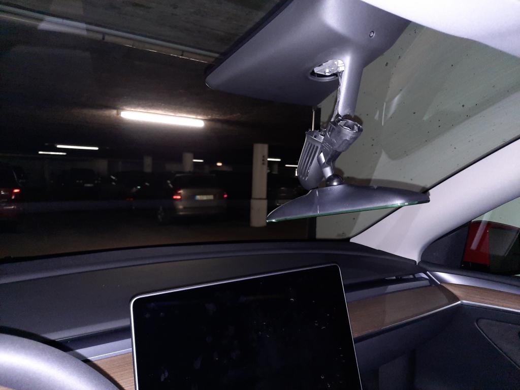

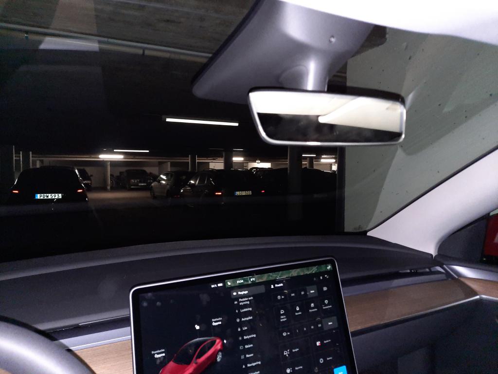

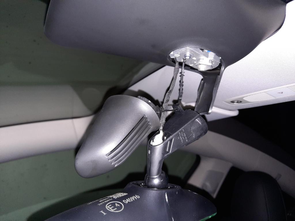

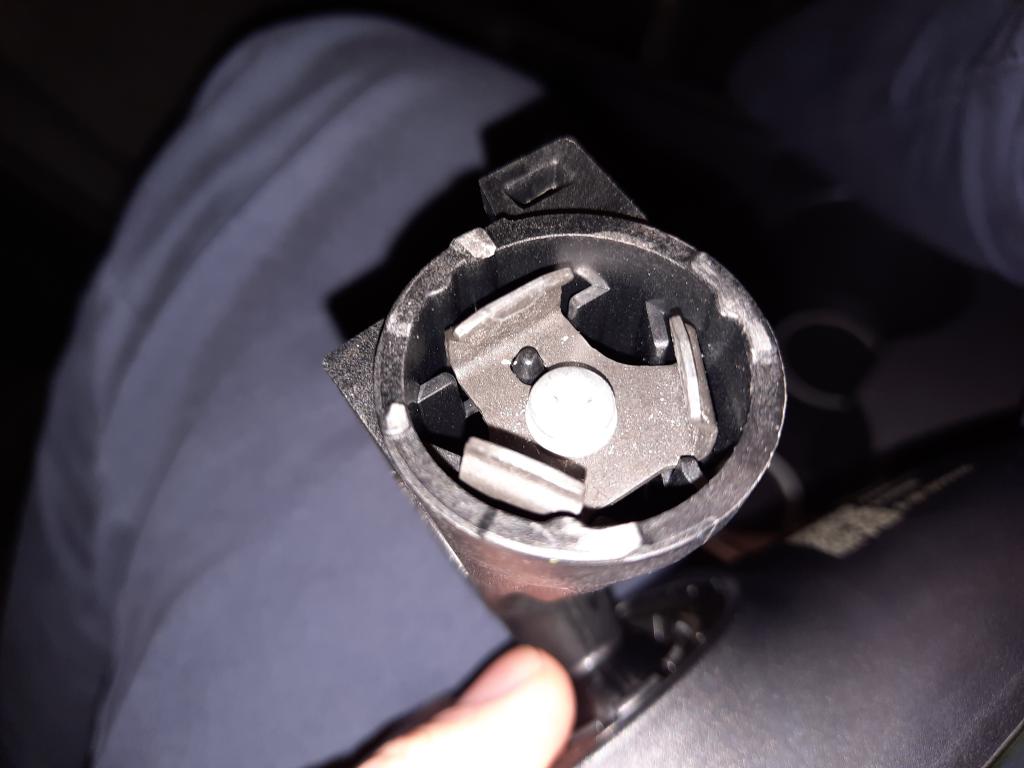

Jag upplever samma problem. I brist på annat så plockade jag ner spegeln. Enklast är att lossa bakre kåpan sen kontakten och sen vrida fästet typ 90 eller 120 grader moturs och dra nedåt. Sen går det att separera själva spegeln från hållaren och lossa ytterligare en kontakt. Det sista provade jag inte. Trodde först jag pajja hela skiten men fick ihop det igen. Kommer nog demontera igen en annan dag då det blir stor skillnad och jag är van att köra utan.

Djärvt! Men du riskerar väl att bli utan interna kameran?Nx gen skrev:Jag upplever samma problem. I brist på annat så plockade jag ner spegeln. Enklast är att lossa bakre kåpan sen kontakten och sen vrida fästet typ 90 eller 120 grader moturs och dra nedåt. Sen går det att separera själva spegeln från hållaren och lossa ytterligare en kontakt. Det sista provade jag inte. Trodde först jag pajja hela skiten men fick ihop det igen. Kommer nog demontera igen en annan dag då det blir stor skillnad och jag är van att köra utan.
Snyggt! Om jag tolkar dig rätt så har du inte testat att dra ur kontakten eller? Är det momentet som jag funderar på om bilen kommer klaga högljutt eller om det är fine att köra ändå. Antar att det går att köra den oavsett men störigt att ha ett varningsmeddelande på skärmen hela tiden (om den nu reagerar så)Nx gen skrev:Jag upplever samma problem. I brist på annat så plockade jag ner spegeln. Enklast är att lossa bakre kåpan sen kontakten och sen vrida fästet typ 90 eller 120 grader moturs och dra nedåt. Sen går det att separera själva spegeln från hållaren och lossa ytterligare en kontakt. Det sista provade jag inte. Trodde först jag pajja hela skiten men fick ihop det igen. Kommer nog demontera igen en annan dag då det blir stor skillnad och jag är van att köra utan.

Jo jag var tvungen att lossa kontakten. Då jag ryckte i spegeln lossade den från fästet men det gick inte att trycka tillbaka i den höjden.
Jag stängde av bilen och ryckte kontakten. Sen started bilen iof upp igen innan kontakten var tillbaka. Inga felmeddelande. Innan jag satte i kontakten igen stängde jag av. Fortfarande inga felmeddelande.
