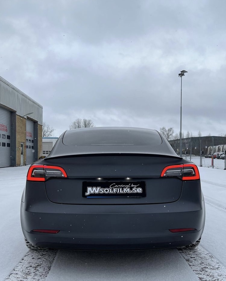

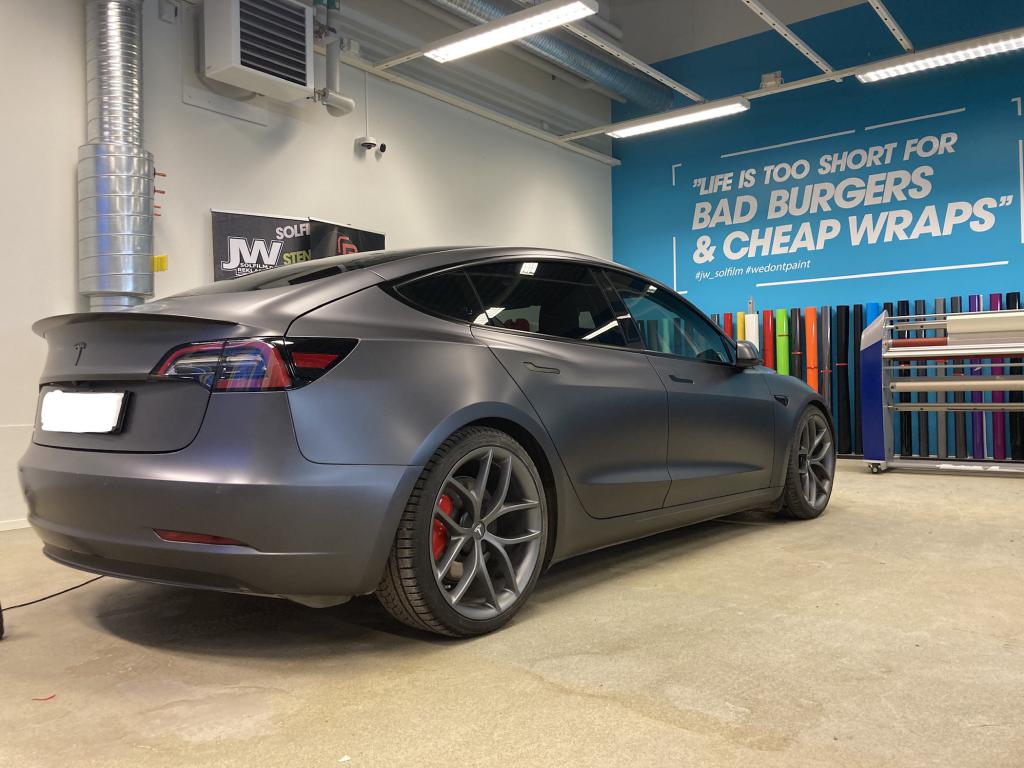

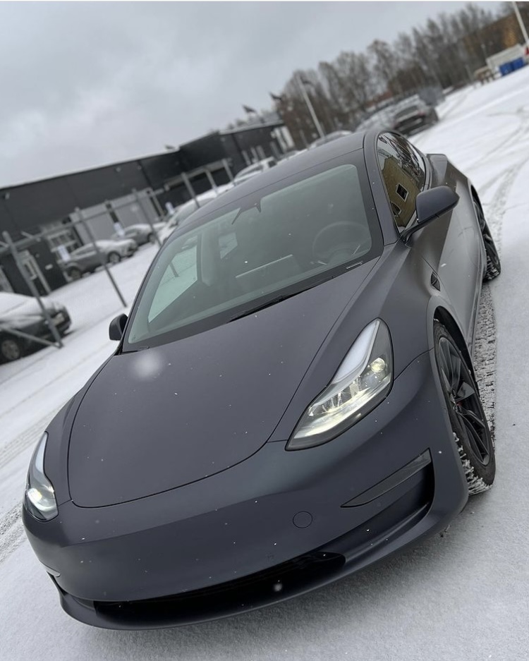

Min är folierad med full PPF matt och ser inte en enda kant, lider med er som betalar fullpris och de lägger synliga kanter, det är tyvärr ett dåligt gjort jobb.
Till trådskaparen, gå för matt PPF då får du det bästa av två världar: skydd och en snyggare look än bara genomskinligt. Kika erbjudandet JW ger oss forumsmedlemmar i låsta delen av forumet så kan du se resultatet. Han och hans kollegor är sjuuukt duktiga på kantjobb.

Syns det inget blankt alls? Har hört att det är på några få ställen det inte går att vika helt. Men ska bara synas på riktigt nära håll

Pratat med JWSR i Västerås där NEO gjort sin bil. Dem demonterar kameror, lampor, handtag osv för att vika in och täcka överallt där det går.
Har fått pris på 40500:-
Hel bil PPF Matt hexis bodyfence
Tonade rutor
Keramisk coating
Folierade emblem

Japp JWSR demonterar allt, som sagt. Betala 50-60k hos wrapzone med fula kanter är rip off.
