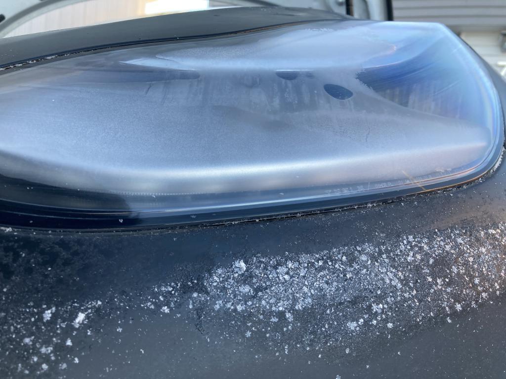

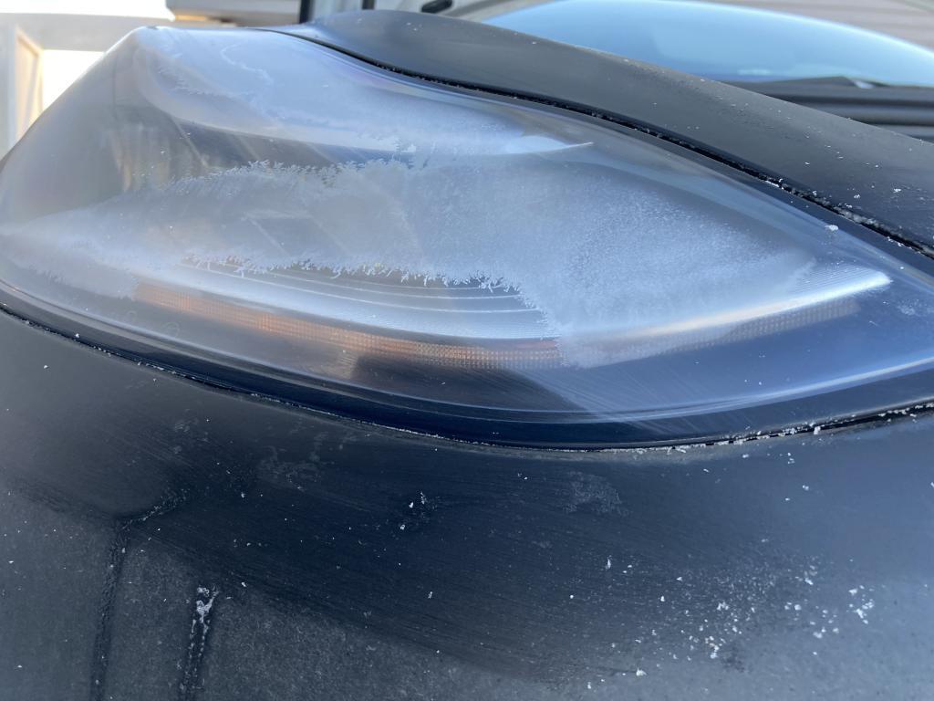

Fukt i lyktorna är ju ett känt Teslaproblem, men vintertid då is bildas på lyktans insida så att ljusbilden försämras rejält blir det ju allt annat än bara kosmetiskt. Hur vanligt är detta?
Har mobil service inbokad (flera veckors väntetid) så kanske blir det lyktbyte, M3P tillverkad dec -19.

Tyvärr lång väntan på mobil service, fick kostnadsförslag om 13183kr, men räknar med att det går på garantin. Byts de mobilt alltså? Problemet märks ju bara vid sträng kyla så inte säkert att det syns då de dyker upp, men fotat.

Lägg in bilderna i servicebeställningen.Broeken skrev:Tyvärr lång väntan på mobil service, fick kostnadsförslag om 13183kr, men räknar med att det går på garantin. Byts de mobilt alltså? Problemet märks ju bara vid sträng kyla så inte säkert att det syns då de dyker upp, men fotat.
Jag gjorde det, det var ingen diskussion alls om att de bytte gratis. Det är bra med mycket information.
Det verkar vara så att de ofta gör ett kostnadsförslag, men bedömer de att det är ett garantiärende blir det gratis.
Körde 20mil i -25- -28 igår, de nya uppvisar aaaningens fukt(is i -28) uppe och nere men det påverkar inte ljusbilden så håller det sig så här är det inga problem.

På min gör isen på insidan ljuset så dåligt att det blir en trafikfara, vilket jag noterat främst vid resor till och från fjällen. Funderar på om jag skall lägga ett serviceärende eller ej
Men också ett intressant fysikaliskt fenomen om man är lagd så. Vad jag hittat sitter det två goretex-liknande membran på framlysena som släpper igenom luft och vattenånga, så de är ej helt slutna. Rimligen ger dessa över tid samma relativa fuktigheten i lysena som ute, vilket på vintern verkar vara typ RH80%. Om framsidan av lysena snabbt blir kallare, så borde det (tyvärr) vara ofrånkomligt att det blir kondens och frost på insidan även om lysena annars är hela och täta.
Kanske kan det hjälpa något att på natten parkera i carport eller med förtäckta lysen för att undvika extra kalla ytor pga värmeutstrålning.
