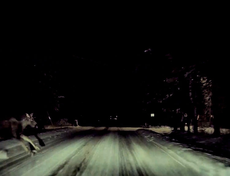

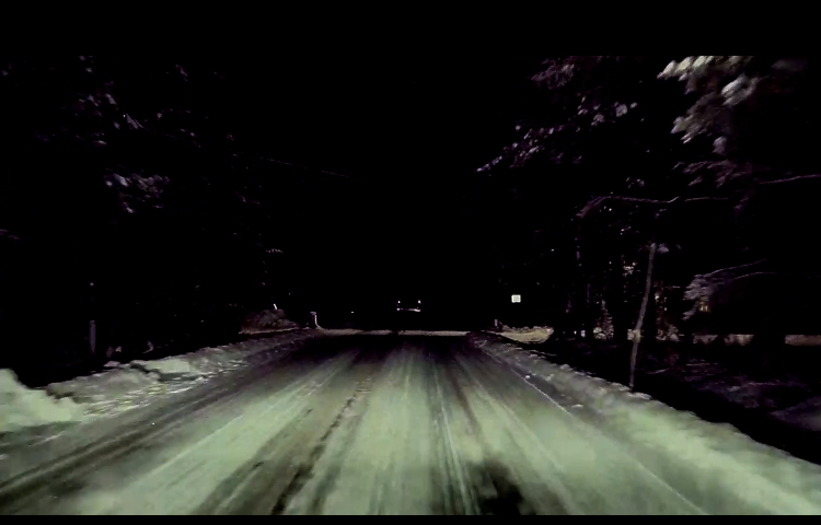

Här är en bild på älgen för övrigt, med helljus på.

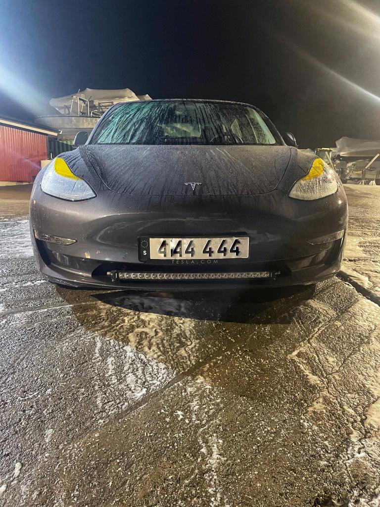

Täcker nog sensorerna fint, ramp räcker väl fint.
Här är min..
Jontelitokd
Inlägg: 42
Blev medlem: 06 jan 2023 20:13
Re: Instalera extraljus på model 3
Inlägg av Jontelitokd »
Walkmann skrev: 08 jan 2023 08:34
Här är min..
Vart sitter det sensorer i fronten? Eller menar du parksensor?
Walkmann
Inlägg: 60
Blev medlem: 05 feb 2022 07:38
Inlägg av Walkmann »
Ja precis p-sensorer :)
