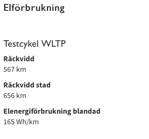

Har M3P fått nya batterier som har kortare räckvidd än tidigare batterier eller? Det är exakt samma pris som tidigare med räckvidden 567km (WLTP).
Jag antar att de nya batterierna med den kortare räckvidden har andra fördelar eftersom Tesla valt dessa nya batterier istället för att fortsätta med de gamla?

Senaste batchen kom från USA med Panasonics 82kwh NCA.
Nästa batch kommer från Kina med LGs ca 80kwh NCM.

Man har bytt batteriet i Model 3 Performance som säljs i Europa till ett LG-batteri som är cirka 79kWh( märkt kapacitet = 78.8kWh when new).
Det förkortar räckvidden med motsvarande mindre kapacitet.
Tesla beskrev i rapporten om miljöpåverkan att man skulle sluta skicka batteripack över hela världen, innan tillverkades M3P-packarna i USA och skeppades till Kina för att sedan skeppa hela bilen till Europa. Det innebär att Europa får LG-packar av NMC-typ som är aningen mindre och laddar lite långsammare än motsvarande Panasonic. Det är inga jätteskillnader dock.
Anledningen är dels att man vill använda lokalproduverat för att minskar transporter samt att Panasonic/Teslass egna fabriker inte mäktar med att leverera tillräckligt med batterier för alla bilar som tillverkas.
Kikar man på forskningsrapporter verkar NMC vara lite känsligare för att lämnas laddade med hög laddningsnivå/SOC.

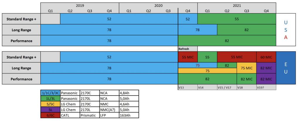

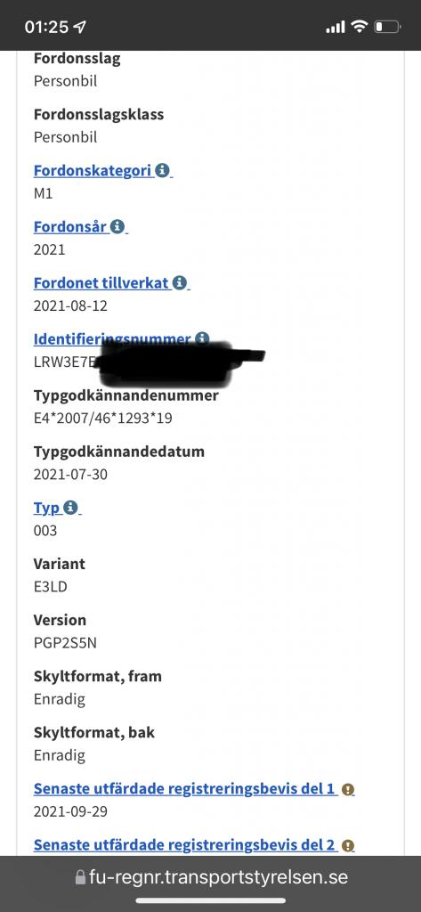

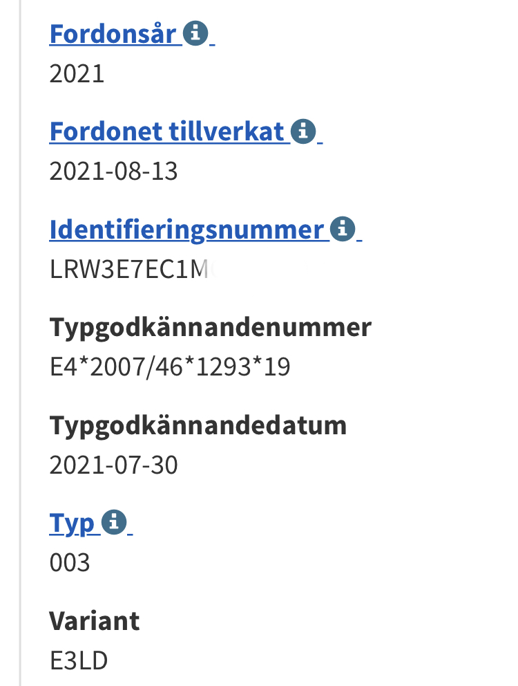

Det stämmer inte alls när det gäller M3P.
Det vet vi med säkerhet via andra forum, plus min min polare som fick sin kinabyggda M3P med E3LD för en dryg månad sen. (Se bild från transportstyrelsen med kina-chassienummer samt E3LD. Bilen har WLTP 567km och är identisk med min sånär som de ändringar som kommit under året på M3P).
Det är dock så att batteripacket är byggt i Kina, men batteriet är ett panasonic 82.1kWh 2170L.
(Edit: Battericellerna kan vara tillverkade i USA, men batteripacket verkar ha en label med ”made in China”)
[Edit] Här är sammanställningen från ett annat forum, som bygger på dels kontrollerade data samt teslas EU-certifiering där man kan se vilka versioner som finns godkända:

Hmm. Panasonic ställde iofs om viss produktion i Japan(där alla 18650 till S/X produceras) till 2170.
Är väl inte omöjligt att de skeppat celler därifrån till Kina.
En slags stop gap lösning till LG fått upp produktionen.

Precis. Det har bara skett det här året från att man började bygga M3P i Kina och tills nyligen då man kunde börja leverera det nya lite större LG-batteriet (5L / E5LD).
Nu levereras M3P till EU med det nya LG-batteriet, det har en lite mindre kapacitet, det är därför M3P tappat 20km WLTP.

Kan även jag bekräfta att det finns MIC med 82kWh Panasonic E3LD.
