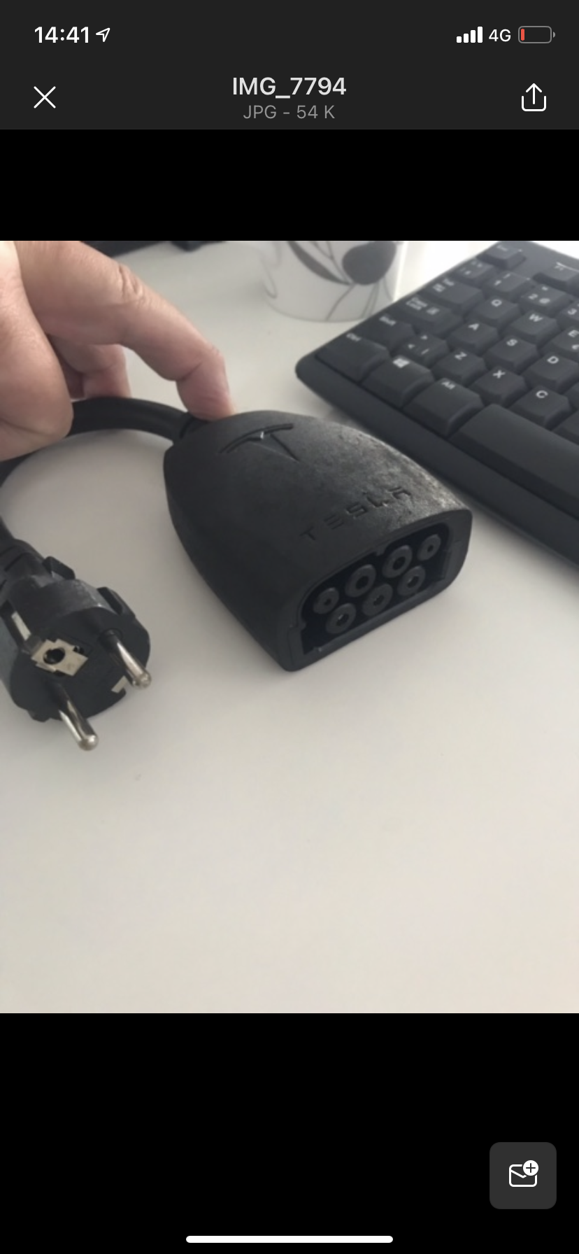

Hej, passar den här till min vanliga 400v laddare? Eller vad är det man måste köpa till?
Inlägg: 8258
Re: Passar laddaren
Den där passar till den gamla UMC som levererades med S/X tidigare, den som stöder både en- och trefas, man fick med den där adaptern och en motsvarande röd CEE trefas.
Den går inte att använda med den nya UMC som endast klarar enfas.
