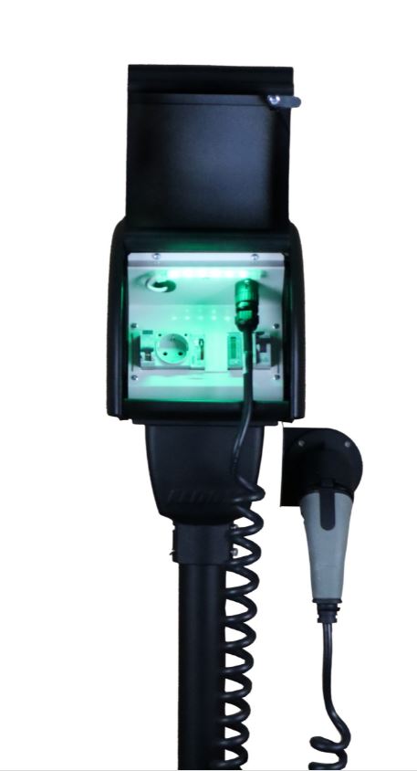

ChargeAmps Halo har motorvärmaruttag. Finns stöd för RFID tag om man vill. Lastbalansering och möjlighet till effektvakt så behövs inget effektabbonemang.

Låter ganska fiffigt faktiskt att ta off grid byggarens motorvärmarinsats och begränsa effekten till 10A som tor-åke föreslog. Borde bli rätt billig installation och man klarar sig med 40A per fas för 12 enfasuttag.
Sen låter man det helt enkelt ingå i hyran. Förhoppningsvis är BRF med på att inte kWh-debitera enskilda lägenheter i det fallet också.
Risken med lösningen är ju att vem-som-helst kan ställa sig och ladda, men med 10A utan nåt spännande i närheten off-season borde det inte vara så attraktivt. Ser ut att gå att ta bort typ2-sladden och låsa skåpet också om man vill.
