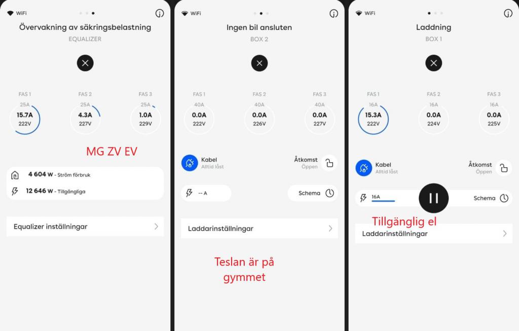

Låter super enkelt, bara göra så jag har det kör två st easee boxar med easee lastbalansering, sätt i kablarna och båda är laddade på morgonen? Öka till 25A för extra komfort.

Easee boxarna är begränsade av styrsignalen som bilen är gjord för. De kan bara styra på ström och på/av, så boxarna är beroende av hur laddarna i bilarna fungerar. Om laddarna bara går att ställa mellan 6A och 16A så spelar det ingen roll om 3.5A hade varit optimalt för den ena bilen.
Typ2-boxar är ju inga strömbegränsare i sig elektriskt. De är ju bara en kontaktor som kan slå av/på elen, och sedan är det upp till bilen att styra resten.
