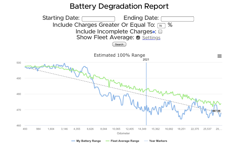

Sköter mitt batteri exemplariskt och har på 18mån 2200mil gått från 499km till 454km på min 3P. Påverkar min resa till gbg idag genom ett stop i Ödeshög fick bli 3min längre (estimerat med abrp).
Jag har gått från 498 till 467 km på min 3P på 24 månader och 8400 mil. Den största minskningen skedde från 0 till 3500 mil, sedan har den nästan planat ut och jag har haft lika lång räckvidd sedan 5500 mil…
Cirka 50% är SuC-laddning och jag håller inte på med några särskilda inställningar annat än att ladda till ca 80-82% dagligen.
