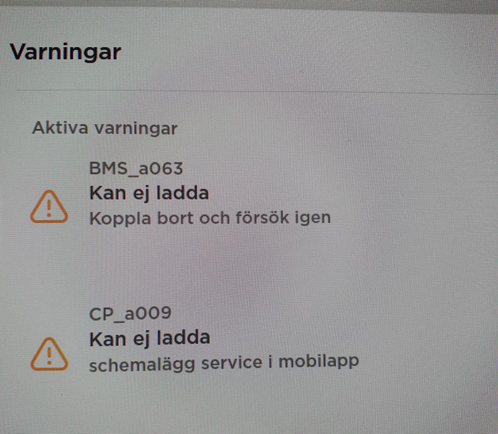

Dag 1 brand new Model Y och första problem. BMS varning som handlar om laddning som dyker upp medan man kör (inte laddar). Service bookad i app.
Någon känner igen BMS_a063 och CP_a009 warnings?

Har du provat starta om med rullknapparna?

Ja. Försviner en stund och sedan dyker upp igentaliz skrev:Har du provat starta om med rullknapparna?

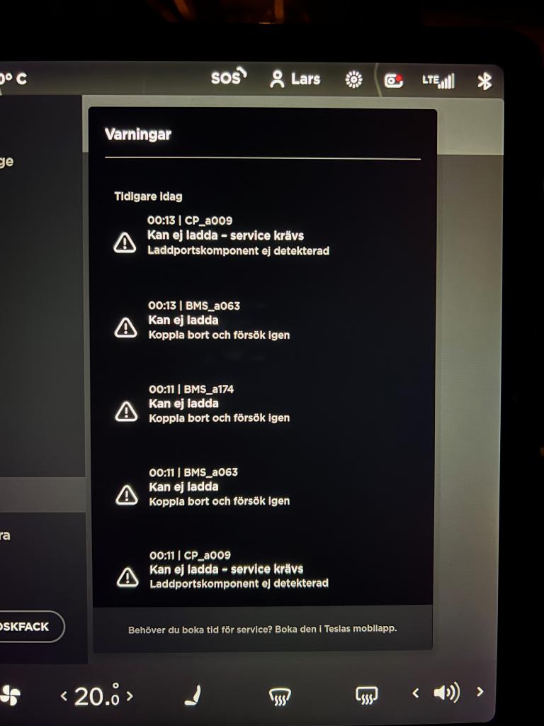

Hög igenkänningsgrad här då vi fick samma larmpar dag 11 efter leverans av vår TMY LR.
Larmen kom första gången efter några dagar med ymnigt snöfall följt av en kall natt, när vi körde med bilen, och laddningen tycktes fungera normalt. Dagen efter återkom larmet några gånger och nu bråkade även laddkontakten som inte ville acceptera pluggen och lyste rött, till slut fick vi fart på laddningen men den avbröts senare under natten. Tredje dagen fungerade inte laddningen alls och då blev det att boka ett serviceärende i appen, första tillfället var dock 11 dygn bort och dessutom hade vi inte laddläge nog att köra till Malmö så jag ringde Tesla Support som bokade bärgare och hyrbil...
Hyrbilen betalas under tre dygn och därefter erbjuds att skifta den mot en låneTesla, förhoppningen är dock att "Yngve" ska vara klar då (möjligen orealistiskt?).
Känns surt att nybilseuforin avbröts ganska brutalt när bilen åkte söderöver på en bärgningsbil...
Någon som har mer insikter om dessa fel, t.ex. efter slutförd reparation?

Hur har det gått?Lars+ skrev:Hög igenkänningsgrad här då vi fick samma larmpar dag 11 efter leverans av vår TMY LR.
