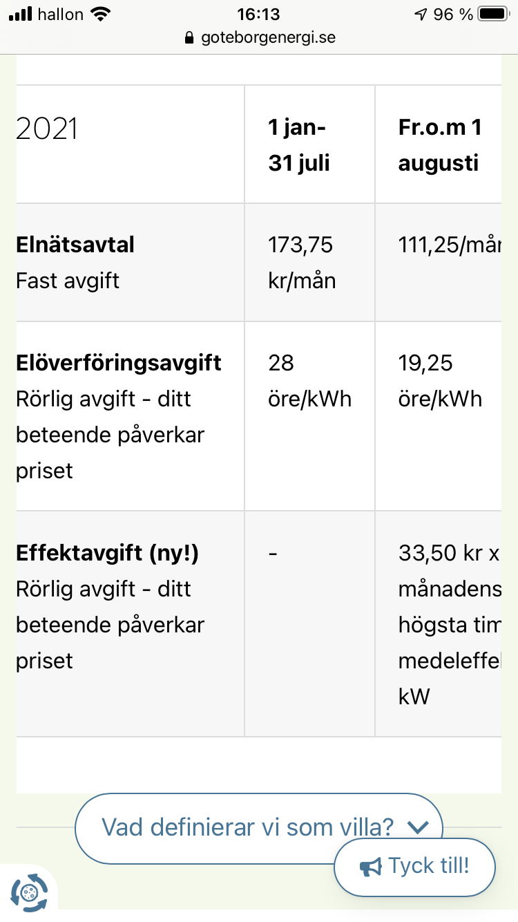

Göteborg Energi lägger på en ny avgift, 33,50 kr * månadens högsta timmedeleffekt i kW. Har du laddat 11 kW och så har samtidigt värmepumpen dragit 5 kW blir det 16*33,50, 536 kr.

Oj wow.. Ja så är de ju knappast med eon.. Här kostar de en ordentlig slant varje månad mellan varje säkring steg..para skrev:I Göteborg har den fasta avgiften alltid varit samma oavsett 16/20/25/32/63 Achaffis75 skrev:Jag kan ju tycka att jag redan betalar för en effekt topp på 14 kW, dvs min huvudsäkring är på 20 amp. Om de blir samma månads avgift för en 20 amp säkring som som 14 kW på en timme så vore de ok för då kan jag ju optimera månad för månad vad jag behöver, typ vintern så behövs mina 20 amp men på sommaren klarar jag mig med betydligt mindre.

Till försvar har dom (gbg energi) också sänkt fasta avgiften och överföringsavgiften när straffskatten infördes så många kommer få lägre avgift.
För mig som förbrukar ca 500kwh på sommarmånaderna och 1000kwh på vintermånaderna innebär det break-even vid effekttopp på ca 3.5kw resp 4.5kw.

Vänta nu... med det här så blir det en bättre deal än jag har idag!para skrev:I Göteborg har den fasta avgiften alltid varit samma oavsett 16/20/25/32/63 Achaffis75 skrev:Jag kan ju tycka att jag redan betalar för en effekt topp på 14 kW, dvs min huvudsäkring är på 20 amp. Om de blir samma månads avgift för en 20 amp säkring som som 14 kW på en timme så vore de ok för då kan jag ju optimera månad för månad vad jag behöver, typ vintern så behövs mina 20 amp men på sommaren klarar jag mig med betydligt mindre.
Men så lär de inte bli, de ska ju suga ur mer pengar såklart.
Jag har 20A huvudsäkring hemma. Det skulle ju vara najs att uppgradera till 32A så jag skulle kunna ladda bilen med full fjång nån gång jag verkligen skulle behöva det. Typ ladda med 10A för det mesta - men ibland när det är panik kunna brassa på.
Men det kan jag inte idag för att uppgradera till 32A skulle kosta mig massa extra varje månad, även de månader jag snålladdar med 10A.
Med Göteborg Energis prisplan skulle jag kunna ladda med 10A och betala lite. Sen nån gång när det är panik och jag måste ladda full fart kan jag göra det, även om spargrisen skulle bli spräckt för den månaden. Den optionen har jag inte idag. Fan det här är ju en bättre deal! Förstår plötsligt inte längre varför panikrubriker?
