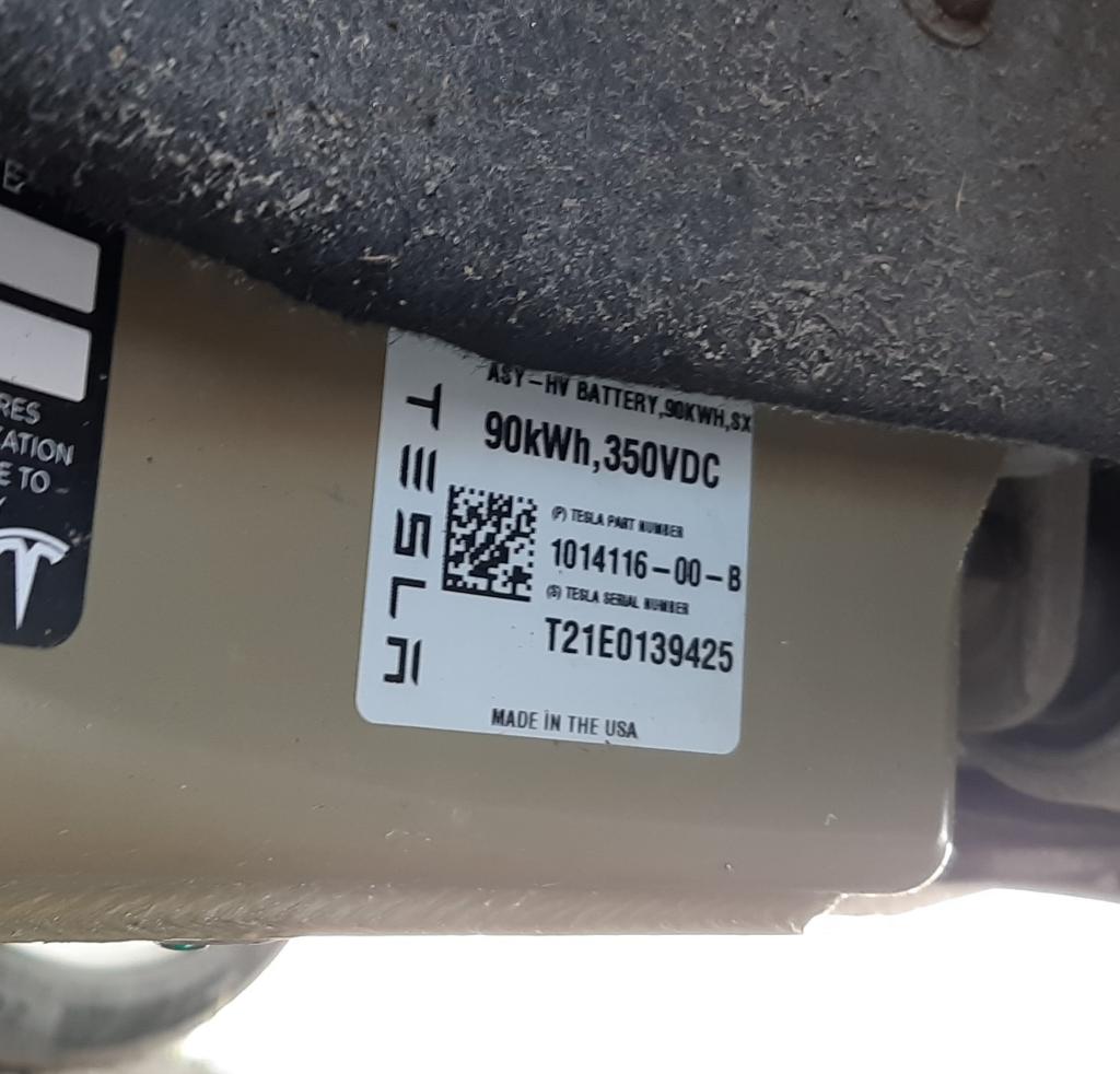

Ser ut som jag får 1014116-00-B vilket skal vara 90kwh, så jag är glad :)

Har också en S85D 2015 som tvärdog (alltid olämpligt) mitt i juli när jag skulle handla inför gästers ankomst :x
Efter fem veckors radiotystnad fick jag plötsligt ett nytt 90-batteri, som laddar bättre än mitt gamla gjorde :)
Tyvärr kunde jag inte lämna bilen i inbyte mot MY; eftersom den stod i källaren hos SC Mölndal kunde jag inte ta några foton eller städa ur den. :(
Så ny har jag två Teslor :roll: :lol:
Riktigt dålig kommunikation från Tesla som vanligt. Trodde det var 12V som kolat av, men efteråt begriper jag ju att det tar tid att få fram ett HV-batteri. Hade jag bara vetat det så hade jag varit mycket mindre arg (i onödan) :evil:
Mycket trevlig service i övrigt ... dock ingen lånebil. Fick åka mycket buss. :shock:

Blev lite konfunderad nu... 90 kWh 350V???
Det är tydligen 100kWh design med två borttagna moduler. Då blev det 350V. Men skall tydligen leverera tillräckligt för ludicrous…
