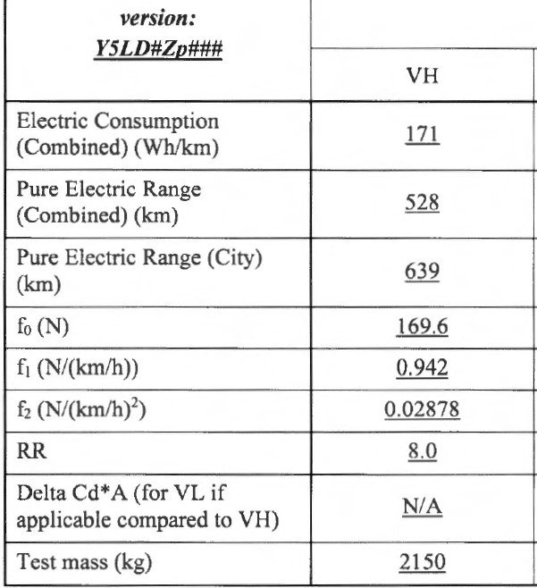

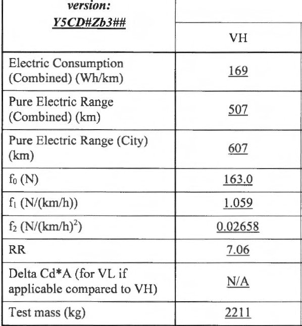

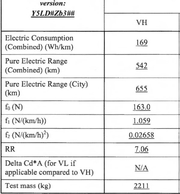

Re: Model Y MiC verkar ha 77kW batteripaketet och inte nya 8
Bilder nedan lånade av eivissa på teslamotorsclub:
Bilderna är från Teslas certifieringsdata i EU på model 3 och Y.
Model Y LR / LG Chem 75kWh:
Model Y LR / LG Chem 82kWh:

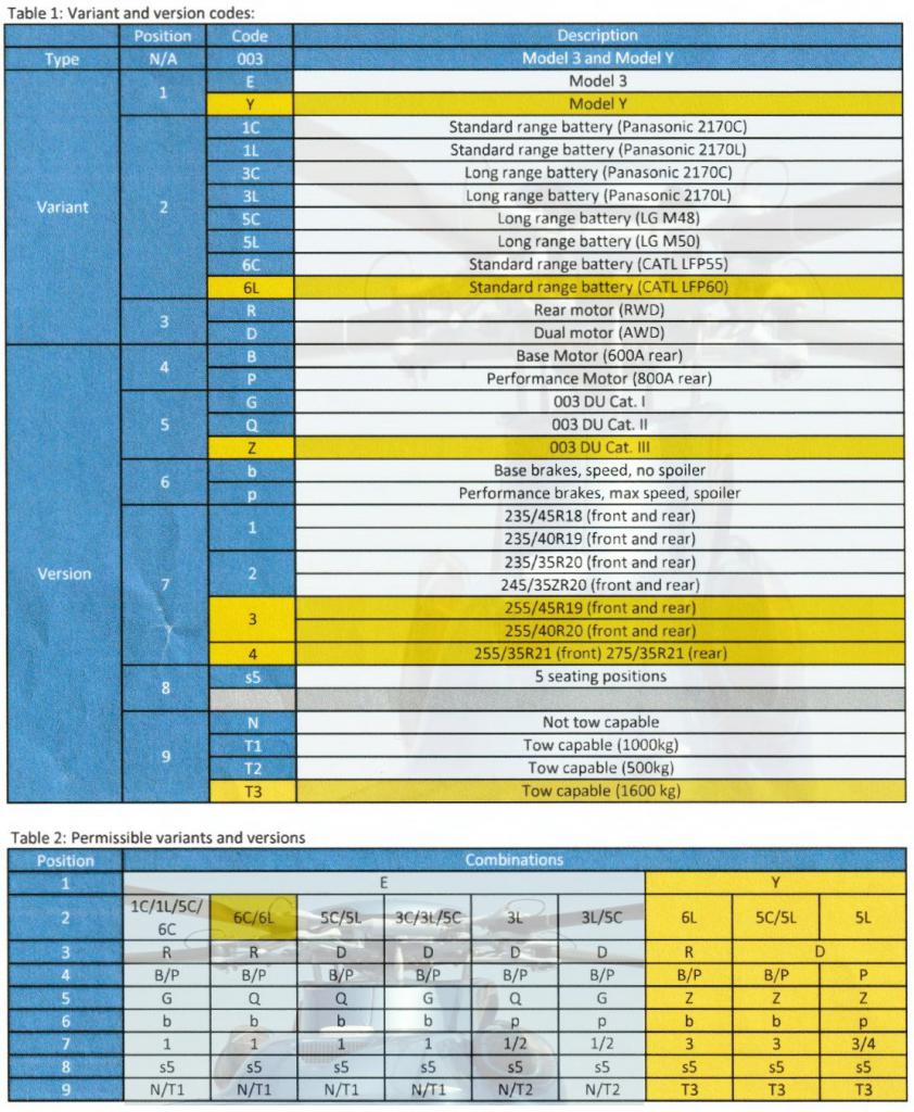

Här framgår batterytyp och WLTP och även den kod som Tesla använder sig av vid certifieringen i EU( och som man kan se på transportstyrelsen på en Svenskreggad bil)
5C och 5L är de enda som Tesla EU-certifierat model Y med.
5C heter Y5CD( D = Dual motor).
5 är LG chem så de enda batterier som är aktuella är LG’s. Det betyder samma 74.5kWh-batteri som Model 3 LR har/har haft samt det kommande större batteriet från LG på 82kWh.
Vi ser att alla M Y Performance skall ha 82kWh-batteriet.

Det gick inte bifoga alla filer så här kommer
Model y P.
Model Y P / LG Chem 82kWh:

Den slutsats man kan dra mot teslas hemsida är att den Y LR som de säljer nu är med LG’s 75kWh-batteri( 74.5kWh) eftersom WLTP anges till 507km och då är det det batteriet vi talar om.
Det kommer säkerligen synas på Teslas hemsida när WLTP blir 542km, vilket innebär LG’s större batteri.
Enligt tesla.com blir WLTP ”cirka 480km” med model Y Performance, men den varianten har inte certifierats, och kanske inte kommer finnas( likt model 3P som inte sålts med något 75kWh LG-batteri).
Säkraste sättet att få ett stort batteri torde vara att beställa en P, eller vänta tills det står rätt WLTP-värde på hemsidan på LR.
