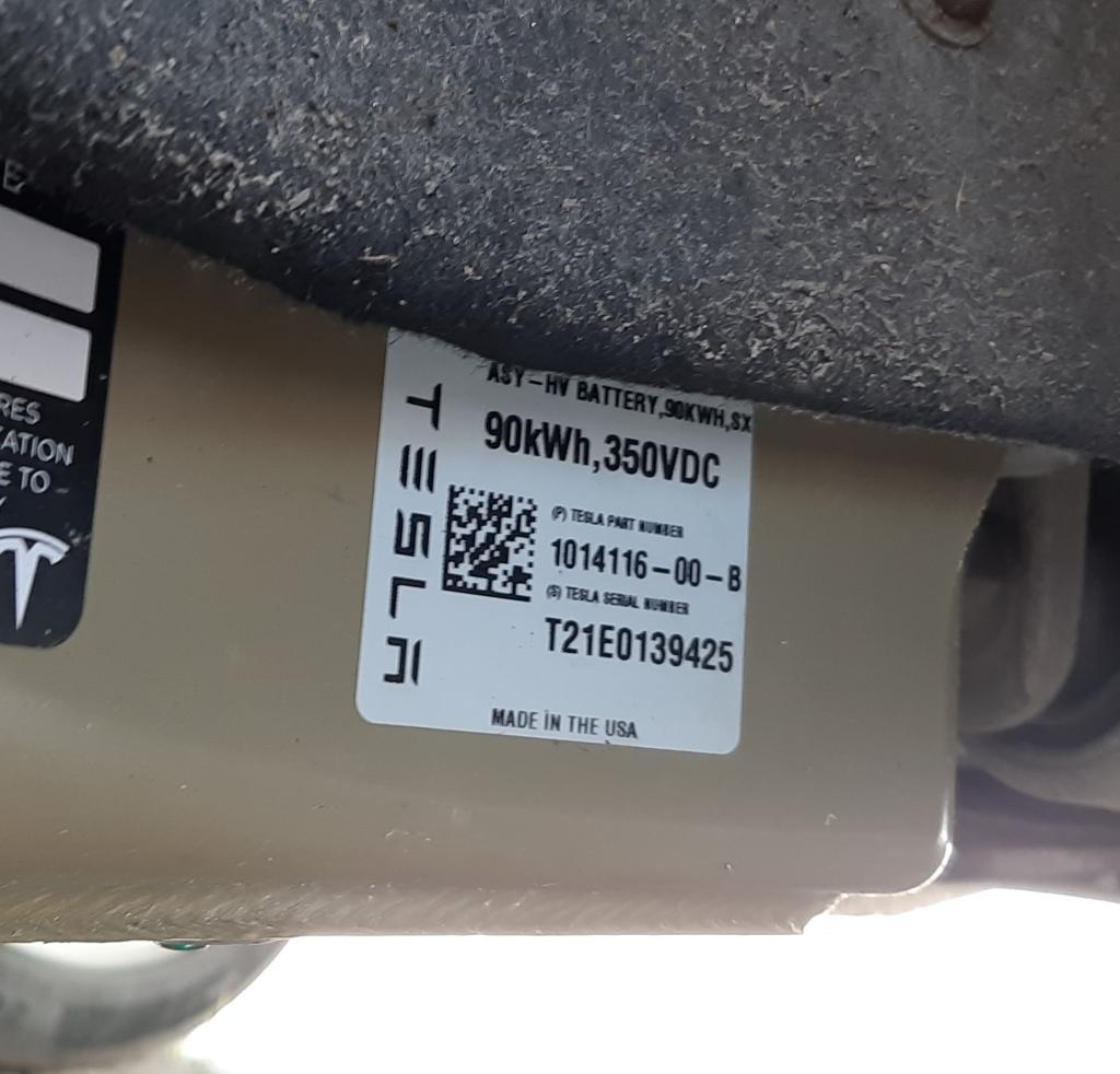

Haha, det blev 90 kWh, 350V enligt etiketten. Extra räckvidd, man tackar!

Sedan dog bilenmen det visade sig vara inte 12V som jag omedelbart killgissade utan 400V som lagt av. Troligast inget samband. Därför tog det så lång tid, såna finns liksom inte på lager. Plåster på själen: Helt nytt huvudbatteri, med nya tekniker, och gratis på drivlinegarantin.

Haha, nej, det ingick liksom inte. Snarare då att jämföra med en mild chiptrimning? Samma registrering, bara lite bättre prestanda. Hoppas kan man ju! Har inte testat SuC seriöst, måste bara testa en ny station på hemvägen och det tycktes gå bra. 75 kW vid 65% SoC om jag minns rätt, men längtade hem ...chaffis75 skrev:Bytte de emblemet bak då ocksåLessmog skrev:Jag uppdaterade till CCS i våras, funkar kanon känns det. Flera nya stationer har bara den slangen, så detta öppnar nya rutter för mig.chox skrev:Även jag tillstyrker detta. Har en 2014 med fri Suc, uppgraderade till CCS för två månader sedan och inget negativt hände. Läste att vissa fått problem med 12-voltsbatteriet efter uppgraderingen men jag har inte märkt av något sådant alls.![]()
Sex år S85D, 7000+ mil.

Stämmer det verkligen med 350V på ett sånt batteri? Det ska väl vara mer än så även om jag inte
minns exakt vad som står på tex 90kWh-batteriet…

Vad är det för batteri? Har inte de gamla 90kWh batterierna en spänning på 400V? Är cellerna så mycket bättre att antalet celler är samma som i 75D? Tror 70D + 75D har 350 V.

Det är väl 96S-konfiguration? Då blir ju 350V/96 ca 3.65V per cell nominellt, vilket verkar rimligt. Maxspänningen blir då ca 400V om cellen klarar 4.2VGustafsson skrev:Vad är det för batteri? Har inte de gamla 90kWh batterierna en spänning på 400V? Är cellerna så mycket bättre att antalet celler är samma som i 75D? Tror 70D + 75D har 350 V.

Buntar ihop svar på flera frågor:
Har bara testat SuC i några minuter, då på ca 65% nivå, varmt batteri, och fick ca 75kW.
I kartan såg jag en ny röd plupp med 12 lediga stolpar, svängde av och proppade i CCS-adaptern. OK.
Innanmätet är osett och omätt
men med möda fick jag ett foto av etiketten bakom höger framhjul.
Sen vet jag inte mer.
