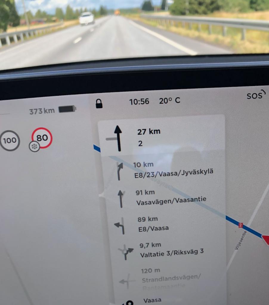

Hej,
har en Model 3 SR+ 2021. Körde häromdagen (sommar, 20° - 24 °C) en längre sträcka (ca 350 km) då en ikon föreställande en fartbegränsningsskylt med snöflinga (se bifogad bild) dök upp intermittent. Jag blir inte klok på vad bilen försöker kommunicera med denna, är det någon metainformation om vinterbegränsningar, har det med batteriets kylning att göra, eller något helt annat?
Mvh,
Johannes

Det ligger väl i trafikinformationen att vid vinterväglag/under vintertid är det 80 på den här sträckan. Det kan ju också visa olika hastigheter på sträckor vid t.ex. skolor som det är 30 på dagtid och 50 på kväll/natt.

Jaha, det är väl det rimligaste. Första gången jag såg symbolen och vägavsnitten där den syntes var ganska korta. Verkade också som att adaptive cruise control defaultade till denna begränsning då man slog på den.

Finland har infört att det är 80km/h vid vinterväglag på väldigt många vägar sedan några år.
Såg ut som du är i Finand och det ser ut likadant i min M3 när jag kör där.
