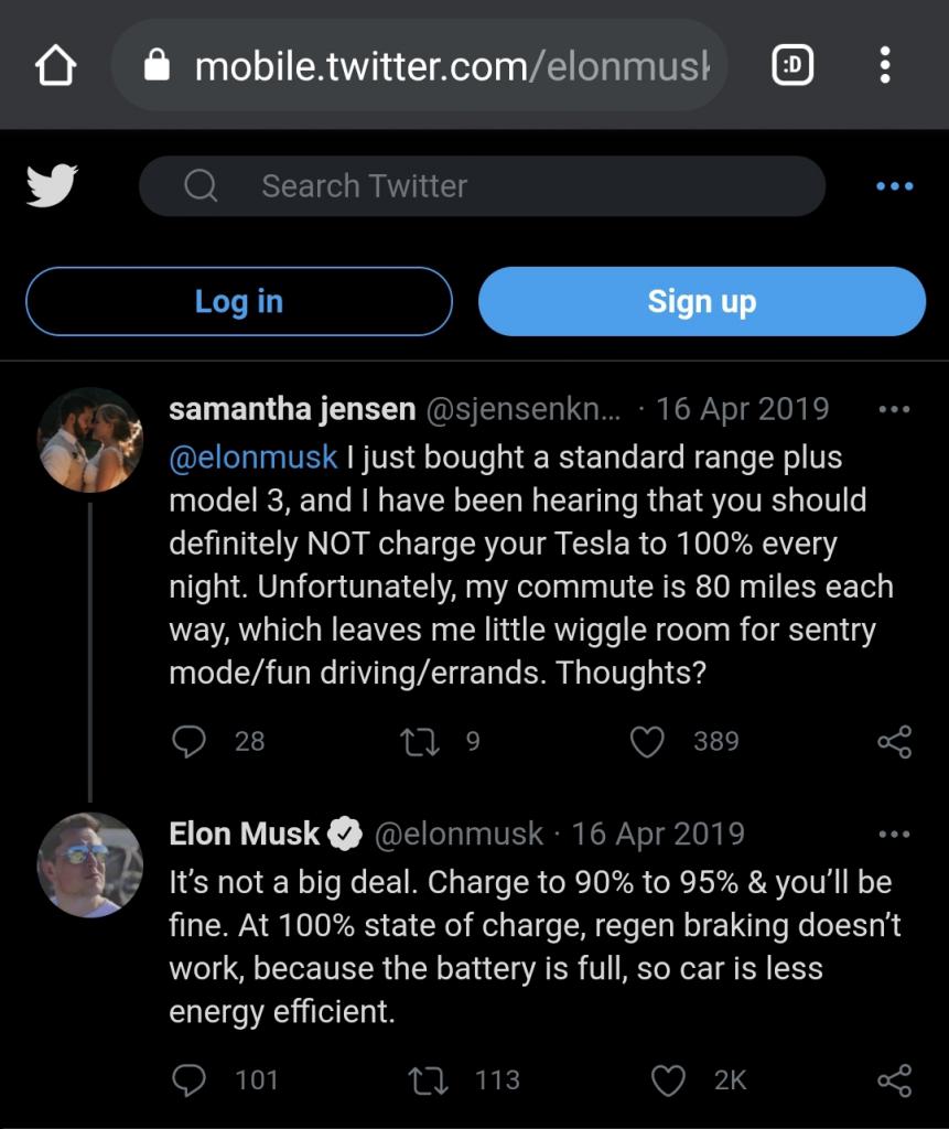

Har inte Musk sagt att 95% till vardags är inga problem?
Kanske är denna du tänker på?
