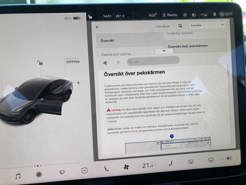

Vet inte om detta hjälper dig/er, men testade idag på vår nya M3 AWD LR, tillv. i USA 2021 maj, 2021.4.18.2 och det fungerade utmärkt att få upp handboken på skärmen.
Tack för tipset, provade i morse, men hann inte mer än att få upp rubrikerna på skärmen förrän den låste sig.
