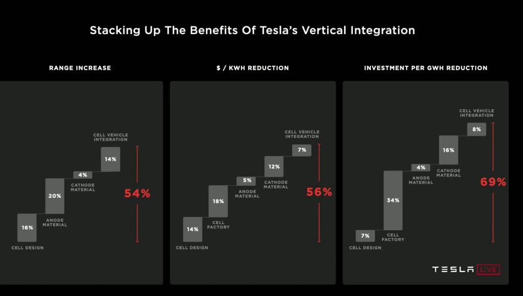

Exakt vad är det för koppling mellan den nya effektivare kylningen och cellformat som 4680?!
Fakta är att det finns en massa fördelar med större celler (allt annat lika) iom mindre ”packmaterial”.
Allmänt är 4680 ett bättre formformat än 18650.
Men inte på allt.
Det jag menar på att ur kylningssynpunkt är det lättare att kyla 18650 batterier än ett 4680.
Om man har 2 batterier som är exakt lika i sin konstruktion, men där måtten skiljer sig.
Då är det större batteriet billigare att tillverka.
Och det som skiljer Plaid med 18650 batterier från Plaid+ med 4680 batterier är i princip räckvidden.
På Teslas batteridag pratade man om upp till 54% bättre räckvidd.
Fördelat på:
1. Cell vehicle integration, 14%
2. Katod, 4%
3. Anod, 20%
4. Cell design 16%
Utgår ifrån att man kan utföra punkt 1, 2, 3 på ett 18650 batteri.
Punkt 4 så skiljer ju sig måtten mellan 18650 och 4680.
Men om båda har tabless, så killgissar jag att det max skiljer 8% mellan dessa 2 batterier i räckvidd.
Dock kan det vara så att Tesla inte vill använda den möjliga tekniken Cell vehicle integration, på 18650 batterier.
However, when you make a cylindrical cell bigger, you run into thermal problems, but Tesla managed to address those by designing a tabless cell with much less resistance.
Tesla erkänner ju att det är svårare att kyla ett större batteri.
Men att de försöker minska kylproblemen med tabless design, och minska resistensen och därmed kylbehovet.
Slutsats.
Förseningen av införandet av 4680 är primärt ett ekonomiskt problem eftersom det fördröjer prissänkningar av batterikostnaden.
Självklart är det dyrare att tillverka ca 7.000 18650 batterier än ca 1.000 4680 batterier.
För inför man alla andra saker som sades på batteridagen i ett 18650 batteri, så kommer man hyfsat nära ett 4680 batteri i prestanda.
Dock känns det som ett snabbt övergående problem om man bara har en fördröjning på ca 6 månader på 4680 tillverkningen.

Om man tittar på diagrammet Zalman3 delar ovan så handlar det framförallt om en helhetsbild för att sänka kostnaderna med 56%. Enligt diagrammet så kommer 4680 och strukturellt pack sänka kostnaderna med 21%. Det är teknologi som Tesla hoppas börja leverera i närtid från både Austin och Berlin. 18% sänkning förväntas ske i tillverkningen och det är antagligen till stor del Maxwell DBE vilket också kan vara på plats från början med 4680. Tillsammans blir det 39%.
Det återstår sedan 17% som ska komma från förbättringar i hur man framställer material till katod och anod. Det är teknologi som kanske kommer på plats undan för undan under de närmaste åren.
Som Zalman3 säger så vill Tesla självklart implementera kostnadsbesparingar så snabbt de kan.

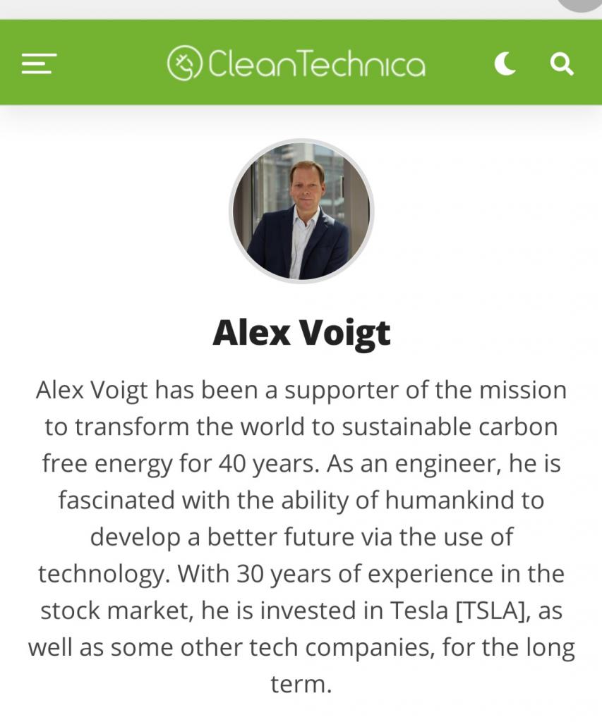

Hur trovärdigt är detta? Vad bevisar ett foto på aluminium från Ryssland?
Re: Tesla Berlin tillverkar MY i 2 versioner, 2170 och 4680
Du har säkert redan läst en massa artiklar av Alex Voigt.
