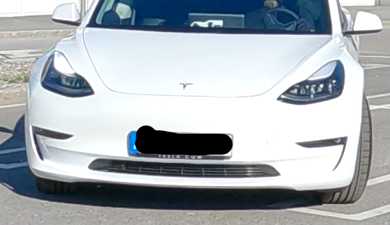

Jag har idag hämtat ut min nya bil. När jag körde hem den ser det ut som bara 1 framljus fungerar i speglingen i bilen framför. Lyktan på förarsidan ser ut att vara släckt.
Så här ser det ut framifrån när jag rullar sakta på en parkering. Båda ljusen fungerar men bara det på passagerar sidan lyser i ovankant. Ska det vara så, är det dimljuset som är på?
Blinkers och helljus fungerar och inget som poppat upp på skärmen att något är fel.
Sedan sa grabben att backljuset bara lyser på ena sidan. Finns det backljus på båda sidor som ska fungera?

Backljuset är som det ska vara - lyser bara på ena sidan. Vad har du dina ljusinställningar i bilen på?

Ja det där ser trasigt ut, går inte. påverka att bara ena ska lysa. DRL = daylight running light, det som är standard om bilen inte tycker att halvljus behövs. Positionsljus på svenska?
Boka ett ärende i appen för att få det fixat.

Borde det inte finnas felkoder för sånt här? Men ja, oavsett måste det vara irriterande att få en sådan överraskning vid leverans av en ny bil.

Jag kommer faktiskt inte ihåg exakt vad för ljus-inställningar men vet att jag valde auto på några grejor. Jag ska kika på det när jag är i garaget igen.

Tack! Jag, har bokat ett servicebesök. Det var lite mer som behövdes fixas. Jag har även lagt till problemet med ljuset i listan av vad dom behöver titta på.

Kanske bäst att kolla och ställa in halv- samt helljus manuellt, om du inte redan har gjort det.
