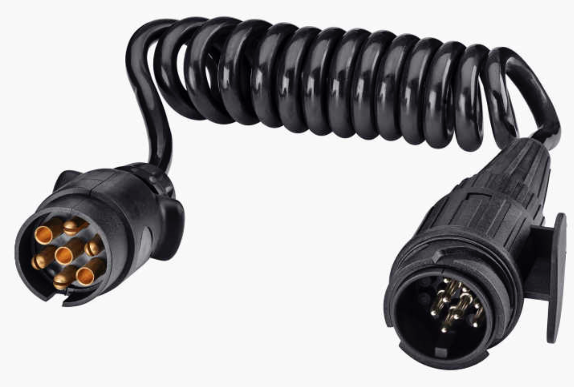

Skulle köra pappas gamla släpkärra med Teslan i helgen. Eftersom släpkärrans kabel var av den äldre modellen köpte jag en adapterkabel på Biltema.

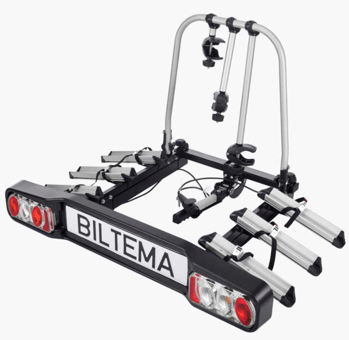

Har tidigare köpt en cykelhållare med inbyggd belysning på Biltema, och den funkar fint.
Men med den här nya adapterkabeln lyser ingenting på släpkärran. Jag har aktiverat släpvagnsläget i bilen, behöver man göra något mer? Eller är det fel kabel jag skaffat?Nissan Leaf -18 2.Zero 40 kWh pärlgrön

Funkar släpets lampor om du kopplar släpet till en annan bil?
Generellt brukar 13-poliga kontakter vara fool proof medan det omvända gäller för 7-poliga - alltid nåt som strular med dem. Kolla släpets kontakt och kablage är mitt tips. Särskilt jorden (nr 31).
