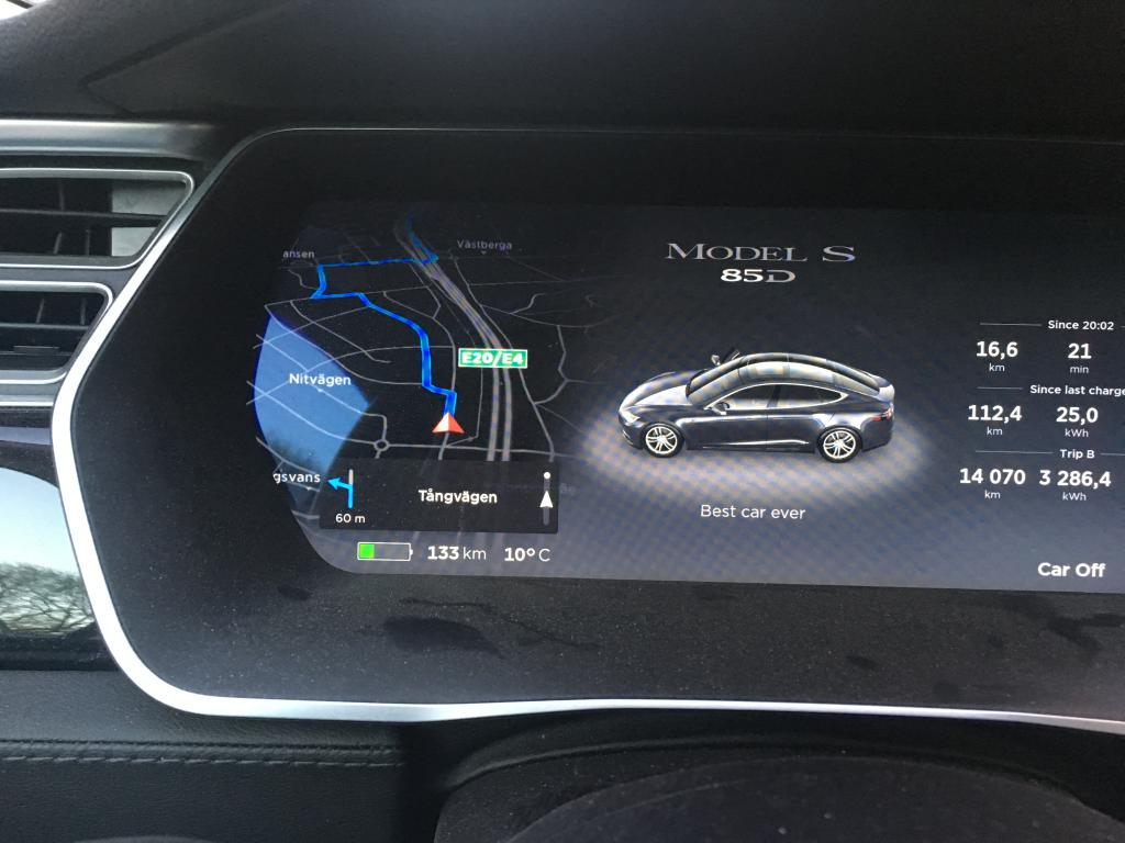

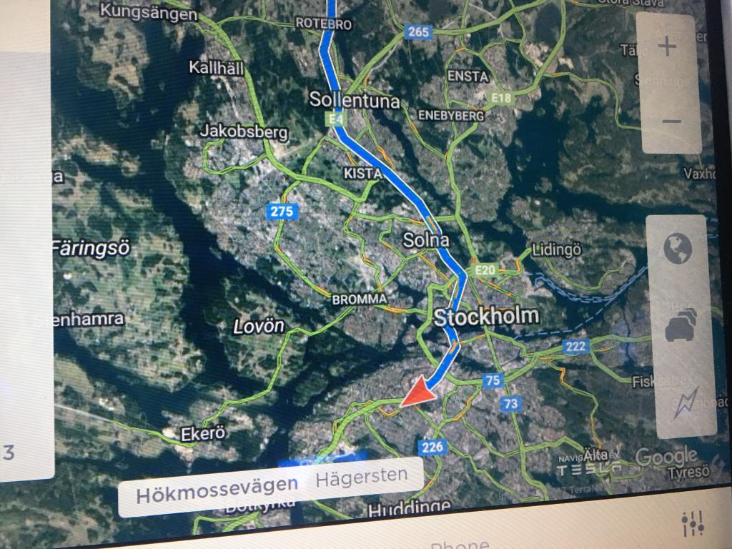

Inlägg: 9054
Re: Navigatorn blir tokig!
En till fråga om navigatorn. Synkar inte stora och lilla skärmen eller kanske rättare sagt tar den inte information om bilens position från samma input?
Samma tid
Bilen är vänd åt olika håll?
