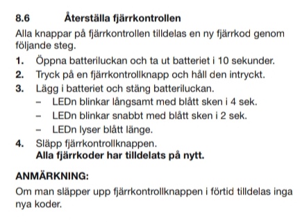

Hörmann bisecure reset fjärrkontroll. Jag fortsatte hålla inne knappen länge och nu funkar den med bilen och portmotorn.
