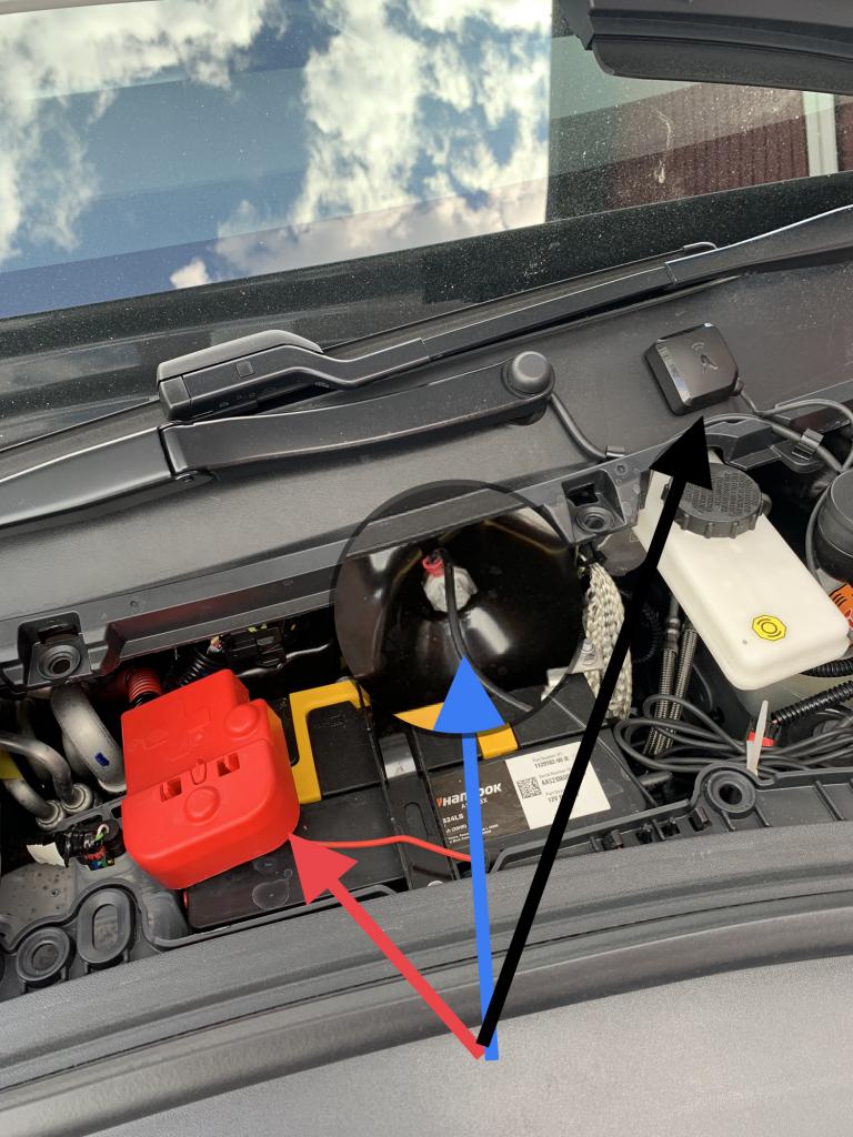

Re: Ansluta körjournal under baksäte (penthouse)
Jag själv kör ABAX i min bil och den är liten och smäcker, kopplas enkelt in på 12 volts batteriet.
Oavsett märke på Körjournal och så länge det är 12 volt så rekommenderar jag att installera den på ett betydligt enklare sätt än att riva isär halva bilen.
Kika på följande bild, med ABAX tog det 2-3 minuter att montera.
Sen är det i och för sig också helt beroende på hur hårdvaran är konstruerad och hur den är avsedd att monteras.
Model 3 LR 2021 är denna monterad på.

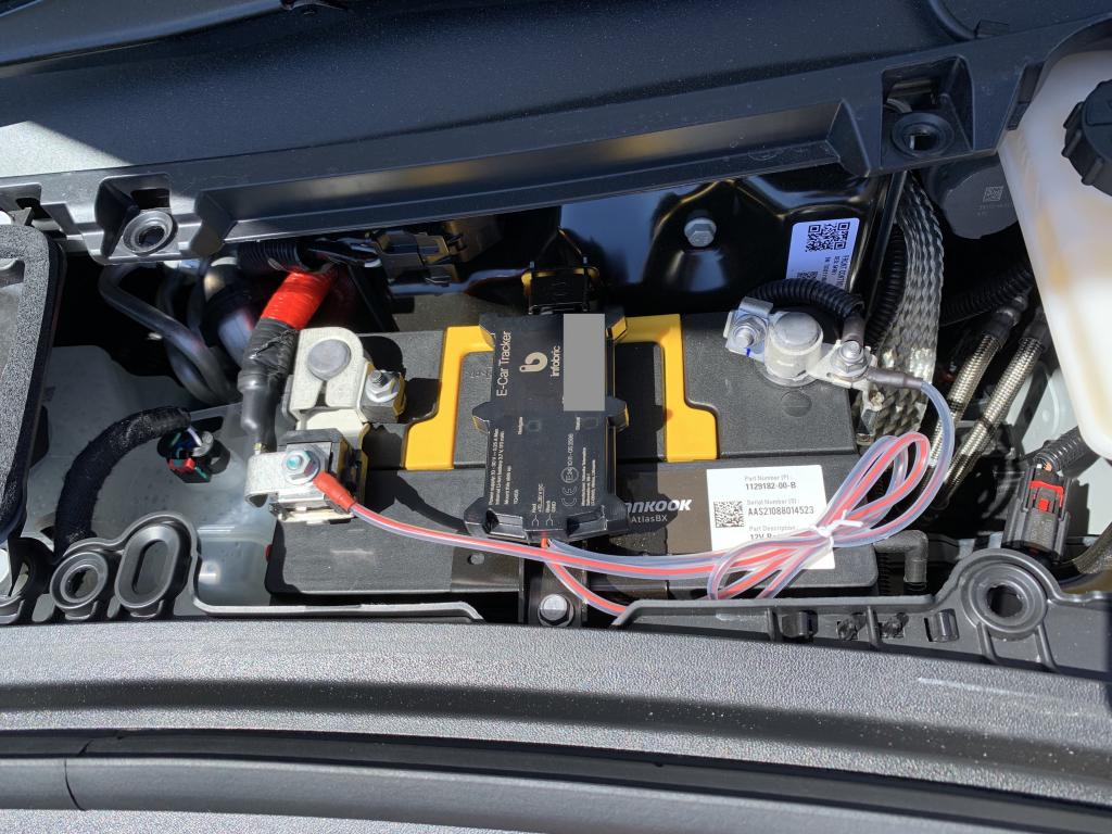

Så här blev det med infobrics enhet monterad, som enligt instruktionen ska sättas på batteriet, så återstår att se hur bra GPS-mottagning den får under huven...
Fasiken det ser ju nästan ut som ett original-montage ju!

Funkar denna lösning bra? Sneglar på Infobric men tänker det verkar lite läskigt att skruva på 12-volts-batteriet på en elbil. Behöver man kopplar ur högspänningen för installationen?marcusw skrev:Så här blev det med infobrics enhet monterad, som enligt instruktionen ska sättas på batteriet, så återstår att se hur bra GPS-mottagning den får under huven...
Det funkar bra! Jag valde bara ”Stäng av bilen” innan och sedan skruvade på den, tog aldrig bort några kablar från batteriet så det är inget som blir strömlöst under tiden.Skogis skrev:
