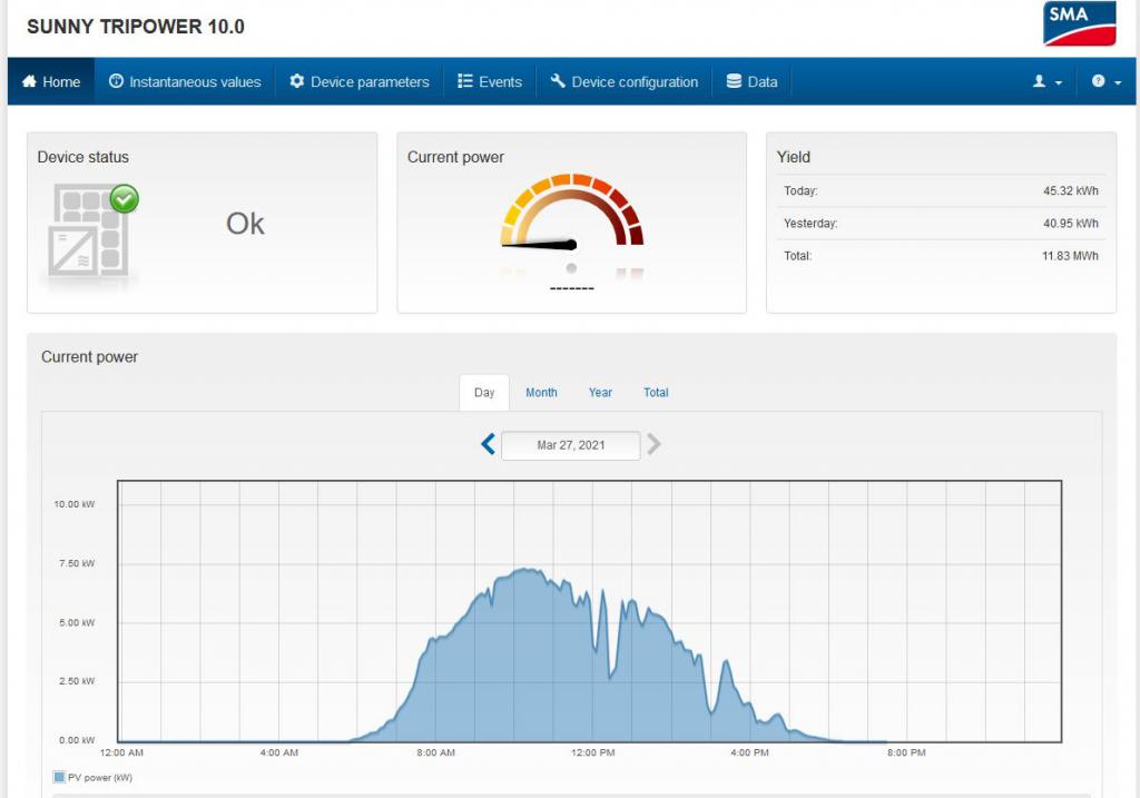

Paneler spelar mindre roll är min erfarenhet, men titta inte bara på siffror. Men man bör köpa paneler i storleken 370-500W.
Under 370W börjar fästelement dra iväg istället så man sparar inte mycket på att gå ner och över 500W blir lite "diminishing returns".
Jag har mina paneler i sydväst läge, och i nord ost läge se blåmarkering på bild.
Min granne har rent söderläge med bättre taklutning än vad jag har.
Vet inte om sommaren var dålig förre året men vi har ungefär liknande anläggning och ändå får jag ofta mer än han, morgonsolen verkar vara mera pålitlig samt att temperaturen är lägre på morgonen vilket ger en högre verkningsgrad.
Dock ger mina nordost paneler inte mycket, har 3000W installerat i den riktningen och får max ut 1800W av dem.
Du behöver en inverter och en massa kabel, välj en passiv inverter.
Är du rik köp en Ferroamp eftersom de kan fasbalansera, annars hade jag satsat på en Growatt, enbart för att dom kostar ungefär halva priset mot andra märken.
Jag själv har en SMA, ska sägas att SMA har ett väldigt trevligt webinterface

Kabel kostar 10-20:-/metern, en Growatt växelriktare kostar runt 1000:- per kW när man är över 10kW och spelar.
Annars är det inga större kostnader, alu profiler för fastsättning kan man lite "löst" räkna 50:- panelen för.
Jag betalade 124 000 för min anläggning på 11,1kW när den installerades.
När jag räknar på enbart materialkostnad så hamnar jag i runda slängar på 70-80 000 och då är det panelerna som står för runt 50 000.
Min SMA riktare kostar runt 20-25 och resterande kabel och fästen blir någon tusenlapp eller två.
