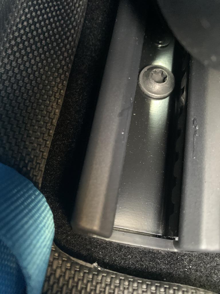

Jag har köpt fästöglor som ska användas för att montera en bakåtvänd bilbarnstol. Fästöglorna ska monteras med den bakre bulten som fäster framstolens skena.
Någon som vet vad det är för typ av hylsa och storlek? Kanske torx 60?

Jag svarar mig själv - Torx T40
