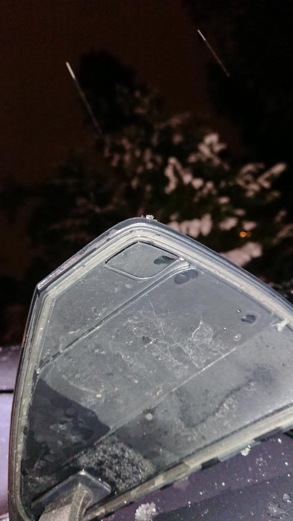

Försökte hitta på forumet om någon upplevt samma fel, men fick ingen träff.
Sedan en tid har min laddlucka slutat öppna sig när man trycker på den. Måste använda appen varje gång ... Har försökt leta på nätet men inget resultat, nästa steg är väl att kolla med Teslas service, men tänkte kolla här först om någon upplevt samma problem.
Jag fick nyligen ett felmeddelande på skärmen med en felkod och texten "Laddlucka kan ej öppnas med ett tryck", så bilen har känt av problemet. Kan dock inte hitta denna ruta med felmeddelandet igen.
Har startat om bilen ett par gånger utan att det hjälpt. Osäker på om jag har senaste mjukvaruversionen, men tror det.
Tacksam för alla tips.

Jag hade samma problem. Fick också varningstriangel i displayen, upptill i marginalen, med felmeddelande att luckan kanske inte öppnar sig.
Fick hela luckan med laddkonnektor bytt av mobile service på uppfarten. Tydligen kan de inte byta luckan enbart. Eftersom det är högspänningsrelaterat får de inte heller byta i regn eller snö, så antingen behöver vädret vara bra eller behöver du ha en carport eller garage de kan arbeta i.

Vill minnas att det var någon/några som tappat den lilla grejen som sitter i hörnet på luckan vilket resulterade i detta problem.

Tack för er feedback kring detta! Har kollat insidan på min lucka och kan inte se att någon del skulle saknas. Luckan har gått att öppna med ett tryck från leverans 2019 fram till för ca en månad sen. Plötsligt la det bara av. Får nog starta ett ärende med service.

Fick min lucka bytt via service, nu fungerar den. Åtgärden tog ca 2 timmar.

Min laddlucka har inte kunnat öppnas med hjälp av tryck sedan det blev kallare. Först trodde jag att det berodde på isbildning runt kanten på den, men det hjälpte inte att ta bort den. Men det är inga problem att öppna den mjukvarumässigt. Ska bli intressant att se om funktionen kommer tillbaka när temperaturen stiger.

Så fort det blev varmare så kom tryckfunktionen tillbaka. Nu ska det bli kallare igen. Ska bli intressant att se hur den uppför sig då.

Hade problem med luckan på vår M3 för 1,5 år sedan, och enda lösningen var att få den bytt till en helt ny på SC (de försökte "justera" den första gången, men det hjälpte inte för oss).

Nu helt plötsligt vill inte laddluckan öppna sig med beröring varken med mobil eller kort.
Det fungerar annars på de andra sätten att öppna luckan.
"Magneten!" är också kvar.
Har gjort ett service ärende i appen om detta nu.
Har också läst att en del fått luckan till att fungera efter man låtit bilen gå i viloläge och sen "väcka den igen"
Jag ska testa det också.

Har provat nu och sätta bilen i viloläge.
Väckte den med att öppna förardörren.
Tryckte på laddluckan och den fungerar nu.
Men frågan är hur länge?

Kan kanske fungera med Master reset(cold start) alltså gör bilen helt spänningslös och boota upp den igen.
Det rensar en del alarm tror jag.
Då kanske luckan fungerar igen förhoppningsvis.
I mitt fall blev det byte av luckan.
