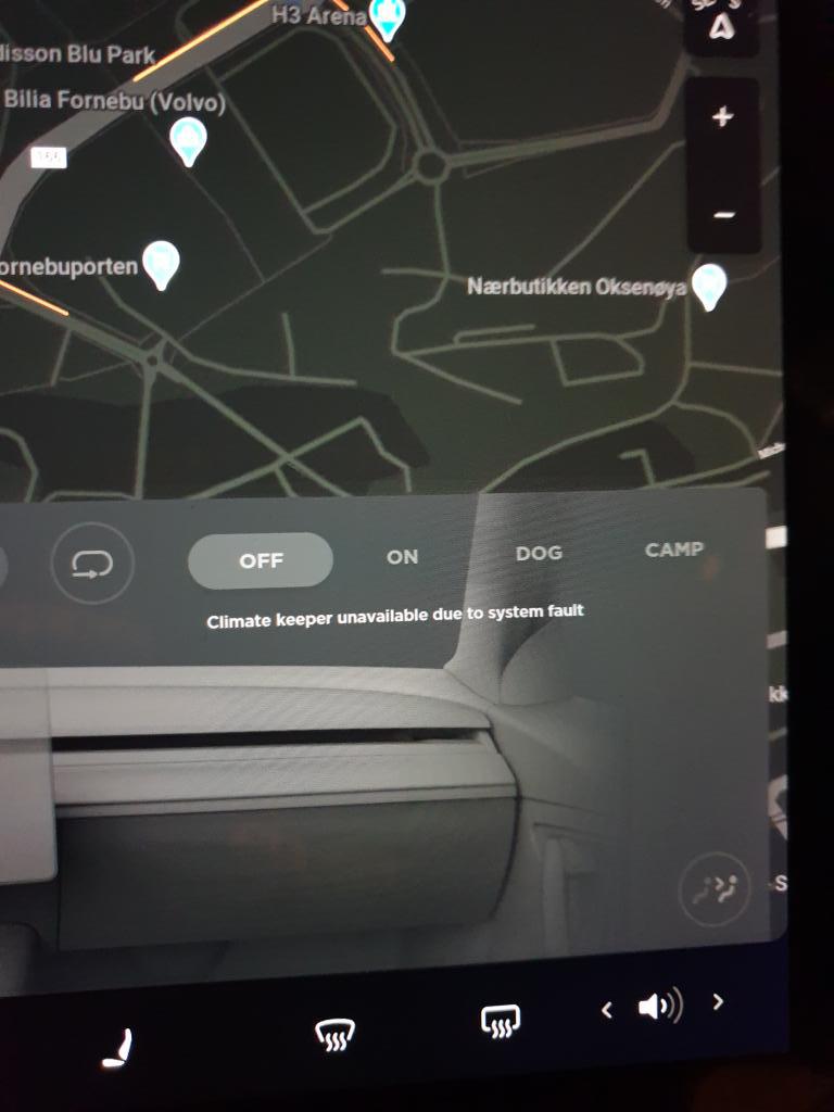

Noterade detta idag när jag skulle ta en sväng.
"Climate keeper unavailable due to system fault"
Känns på något sätt ändå bra att bilen fattar att något är fel. Det var 15C i bilen idag, setpunkt var på 25C och trots det kör fläktarna endast på hastighet "2". Dvs nästan lägsta. Fattar ingenting..
Har i vilket fall fått tid nu hos SC den 19 januari :roll:
