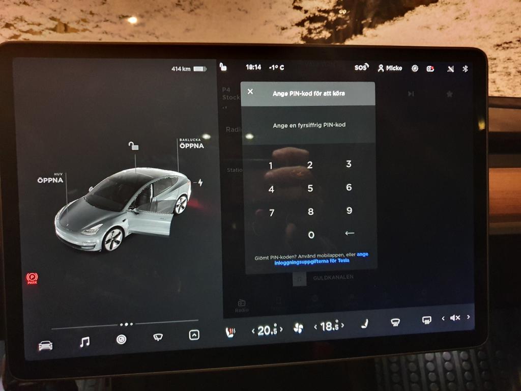

Detta fungerar alldeles för dåligt. Det står "Väcker" i appen, det är allt. Förra gången det hände saknade bilen uppkoppling.
Det riktigt fåniga är att mobilen har kontakt med bilen via Bluetooth, jag kan alltså öppna frunken eller låsa upp bilen med klockan, men jag kan inte starta värmen med appen.

Jag startade om skärmen (igen), jag tror inte jag har gjort det sedan senaste uppdateringen.
Positivt är dock att keyless med mobilen funkat den senaste veckan. Förutom när vi skulle åka hem idag. :cry:

Har du NFC aktiverat i mobilen så fungerar den som ett nyckelkort.
Håll den mot dörrstolpen.
Tänd skärmen, annars funkar inte NFC-chippet...
Min video, svårt med bara en mobil. :lol:
