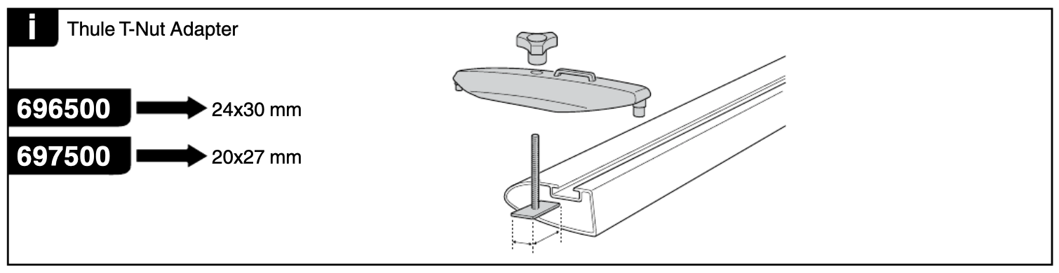

Fattar inte riktigt, du använder ju inte t-spåren när du har en box. Iaf inte på den jag har till min Tesla-räcken. Med min Thule Dynamic box så är det bara som grepparmar runt räcket som man drar åt. Menar du att du skjuter in din box i t-spåret?
Nej, jag slutade med "armar" eller klamrar när jag började använda wingbars 2014-15. Det finns T-bultsatser man kan köpa till sin box som ersätter de klammer man hade runt de gamla 4-kantrören. T-bulten skjuter man in i T-spåret på en wingbar (eller whispbar, kärt barn har många namn). Sen lägger man boxen på lasthållaren och bulten sticker upp i boxens spår i botten.
Men okej, använder du grepparmarna på dina Tesla original lasthållare? Funkar det bra och i isåfall, gör du något åt lasthållarens krökning? det kan ju vara ett alternativ att titta på.
EDIT: hittade en bruksanvisning f ör Thule Dynamic och det ser rätt annorlunda ut, men det går ju att byta ut de greppklorna mot T-bultar också :-)
